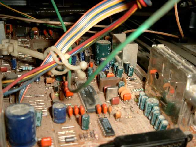

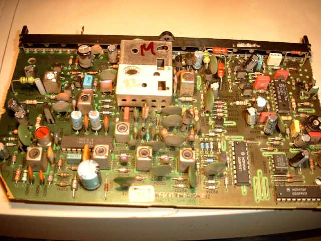

    a oto zdjęcia płyty
    • Grundig T55-449INT CUC 4401 - brak dźwięku, tylko cichy szum z głośników plyta3.jpg (51.43 KB) Musisz być zalogowany, aby pobrać ten załącznik.
    • Grundig T55-449INT CUC 4401 - brak dźwięku, tylko cichy szum z głośników plyta2.jpg (56.02 KB) Musisz być zalogowany, aby pobrać ten załącznik.
    • Grundig T55-449INT CUC 4401 - brak dźwięku, tylko cichy szum z głośników płyta1.jpg (56.68 KB) Musisz być zalogowany, aby pobrać ten załącznik.
  • #11 2325734

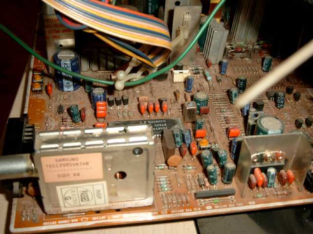

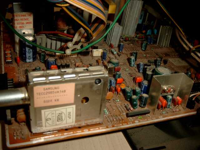

    O kurcze pomyliłem tytuły postów bo mam dwa identyczne problemy na dwóch tv. to oczywiście płyta i tv samsung a chassis p68sa.Proszę o dalszą pomoc. Proponuje chasło na dziś" uruchommy samsunga!!" :);)
    a to zdjęcia płyty grundiga...
    • Grundig T55-449INT CUC 4401 - brak dźwięku, tylko cichy szum z głośników plyta33.jpg (49.79 KB) Musisz być zalogowany, aby pobrać ten załącznik.
    • Grundig T55-449INT CUC 4401 - brak dźwięku, tylko cichy szum z głośników plyta11.jpg (48.46 KB) Musisz być zalogowany, aby pobrać ten załącznik.

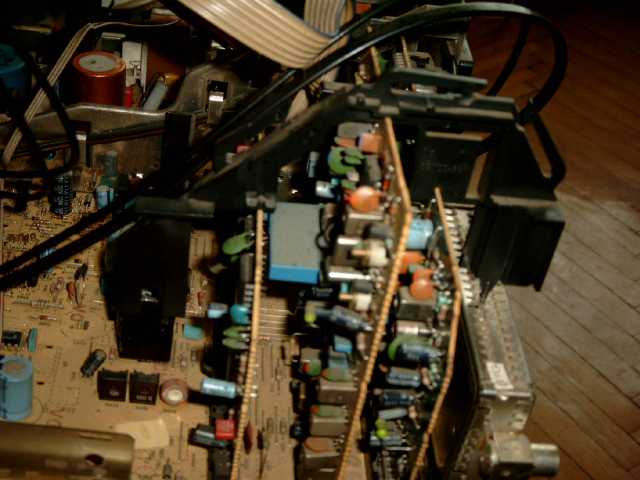

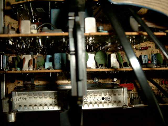

  • #13 2328851
    Pawel wawa
    Posty: 16093
    Pomógł: 1262
    Ocena: 4433
    Witam ponownie proszę o dalsza pomoc. To jest pierwsza pionowa plytka!
    Gdzie szukać filtru?
    • Grundig T55-449INT CUC 4401 - brak dźwięku, tylko cichy szum z głośników płytkapion.jpg (58.9 KB) Musisz być zalogowany, aby pobrać ten załącznik.
  • #14 2329106
    kriss51
    Posty: 5630
    Pomógł: 672
    Ocena: 482
    przegladnij ta plytke,bo z fotki nie umie wywnioskowac.sa podobne do kondensatorow ceramicznych z napisem 6,5 lub 5,5MHz.prosciej by bylo gdybym mial schemat,ale szukalem i nic.na 100% jest to na tych pionowych plytkach.zlokalizuj i daj znac.jak masz oczy to w krotkim czasie dasz rady.pozdro
    dodam jeszcze ze sa niebieskie lub brazowe z tym napisem.
