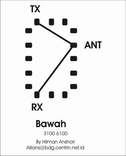

    jak powinno wygladac mostkowanie switcha w 3100?
    i od jakich jeszcze modeli mozna podebrac switch do 3100, oprócz switcha z 6100

    Wiśniowy18 napisał:
    z tego co wiem to do 3100 switch pasuje tylko od 6100 a mostkuje sie go tak:
    3100 po solidnym zalaniu kompletny brak zasięgu:((
    dzieki, tylko teraz tak patrze ze czasami uda mu sie zlapac pelny zasieg, wiec moze wystarczy tylko wygrzac switcha, albo wylutowac i wlutowac od nowa, bo na plusie i idei mi lapie zasieg na pare sekund.
    a jak nie pomoze to zmostkuje switcha wtedy bede miec pewnosc czy to akurat switch.
