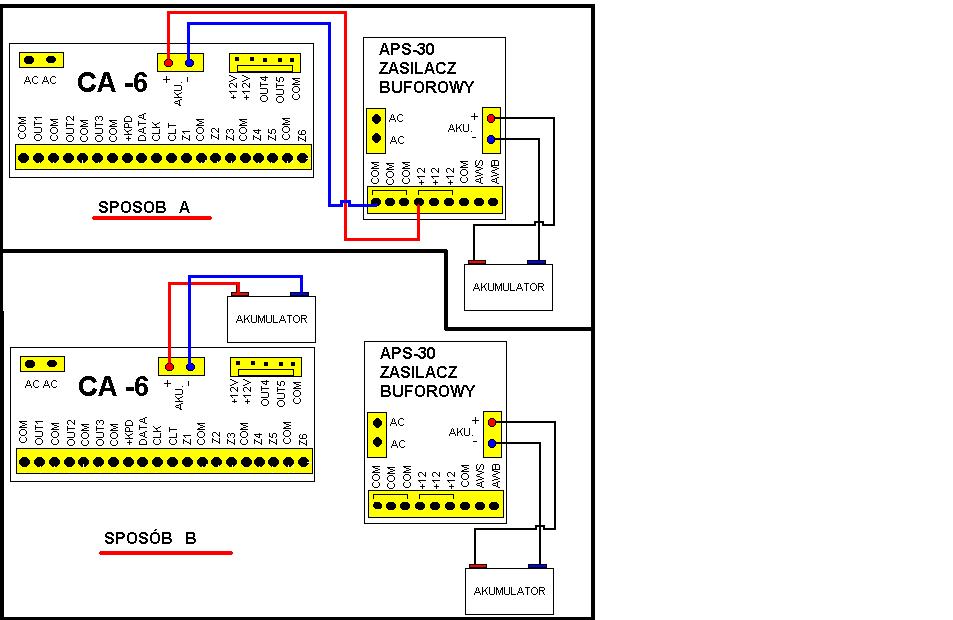

Jak podłączyć zasilacz buforowy APS-15/ASP-30 do centrali SATEL CA-6?
Prezeslukasz 21 Lut 2006 21:17 2676 6
✨ W dyskusji dotyczącej podłączenia zasilacza buforowego APS-15 lub ASP-30 do centrali alarmowej SATEL CA-6 jednoznacznie wskazano, że poprawny jest schemat B. Zaleca się podłączenie manipulatorów, sygnalizatorów oraz zasilanie części czujek bezpośrednio do centrali, natomiast pozostałe urządzenia peryferyjne do zasilacza buforowego. Połączenie mas jest konieczne tylko przy łączeniu linii sygnałowych jedną żyłą; przy łączeniu dwużyłowym nie jest wymagane. Wskazano również, że zasilacz buforowy jest potrzebny, gdy bilans mocy centrali nie wystarcza do zasilenia wszystkich urządzeń peryferyjnych, jednak warto zweryfikować, jakie urządzenia są podłączone, gdyż sygnalizatory działają tylko w czasie alarmu i nie powinny powodować stałego deficytu mocy. Podkreślono konieczność zapoznania się z instrukcją zasilacza dostępną na stronie producenta SATEL.
