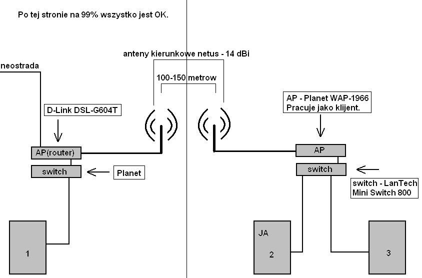

    KaziuWichura
    Poziom 24  
    Posty: 887
    Pomógł: 3
    Ocena: 33
    Moja siec wyglada tak, chodzi bez zarzutow :D

  • #20 2372072
    azbest1988
    Posty: 142
    Pomógł: 2
    ale jak chce dwa komputery to potrzebne mi te switch'e i AP?
    Jak robilem (normalną) siec na dwa komputery to wystarczył kabel i dwie sieciówki.
