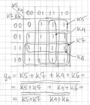

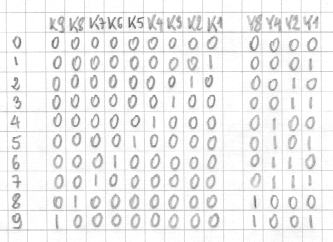

    Powiem tak - synteza, to zbudowanie układu logicznego, realizującego zadaną funkcję przełączającą (opisaną np. jak tu - tablicą prawdy takiego niepełnego transkodera 1 z N na BCD).
    Natomiast działania odwrotne, czyli napisanie funkcji przełączającej na podstawie schematu układu, to raczej analiza (dużo wyższa szkoła jazdy) i nie sądzę, żeby o analizę tu chodziło...
    Ale załóżmy - masz schemat, widzisz jaką funkcję realizuje, wiesz jakimi metodami mógł powstać, więc można spróbować na skróty.
    Moim zdaniem ta funkcja wygląda, jak na obrazku.
    Teraz trzeba ją zminimalizować i powinien wyjść ten schemat...
    Tylko jaką metodą masz to zrobić? Metodą Tablic Karnaugha (aż 9 wejść!), czy Metodą Quine'a - McCluskeya?
    • Jak zrealizować syntezę dla enkodera 1 z 10 na BCD? TP.jpg (16.05 KB) Musisz być zalogowany, aby pobrać ten załącznik.

    Mamy tablicę kodu 1z10 i BCD(np.CZARUTEK z aktywną 1).
    Stosując algebrę Boole mamy:
    1=1+3+5+7+9
    2=2+3+6+7
    4=4+5+6+7
    8=8+9
    Np.8i9 dajemy na NOR dalej na NOT i jest waga 8.
  • #16 2355891
    fantasta
    Poziom 29  
    Posty: 1696
    Pomógł: 48
    Ocena: 100

  • #17 2356484
    czarutek
    Poziom 34  
    Posty: 2438
    Pomógł: 150
    Ocena: 86
    Stosując skróty KAC2, czyli ogólne założenie, że wciskany będzie tylko jeden przycisk K, 'synteza' Y8 (najprostsza) i Y4 wyglądałyby jak na obrazkach.
    Z Y2 i Y1 jest analogicznie, to znaczy - nie podaje się problemu na dwa dni przed terminem... ;)
    P.S. A punkty to raczej dla KAC2, za zwrócenie uwagi na skrót.
    • Jak zrealizować syntezę dla enkodera 1 z 10 na BCD? y4.jpg (18.16 KB) Musisz być zalogowany, aby pobrać ten załącznik.
    • Jak zrealizować syntezę dla enkodera 1 z 10 na BCD? y8.jpg (7.34 KB) Musisz być zalogowany, aby pobrać ten załącznik.
  • #18 2360530
    czarutek
    Poziom 34  
    Posty: 2438
    Pomógł: 150
    Ocena: 86
    Y2 robisz analogicznie, jak Y4.
    Y1 również, ale ono ma 5 jedynek, stąd na jego wyjąciu będzie NAND nie 2-, a 3-wejściowy.
