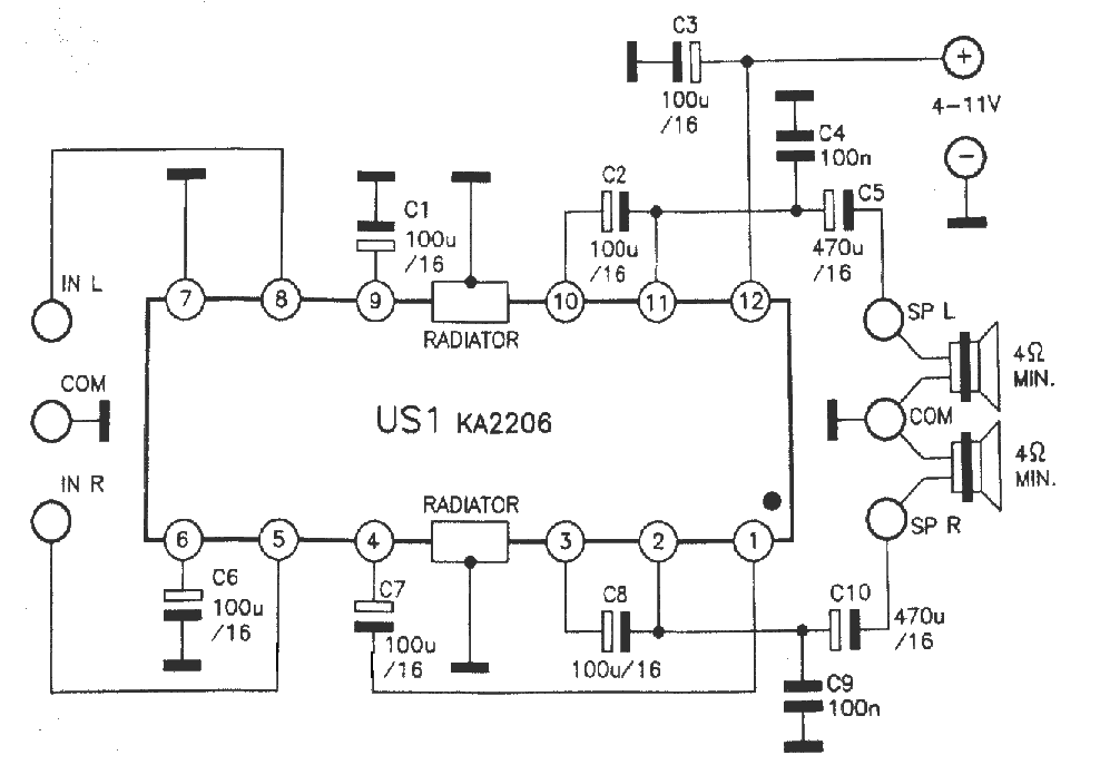

    Jestem bardzo początkującym (aczkolwiek mającym durze chęci:D) elektronikiem. Chciałbym zbudować mały wzmacniacz na baterie 9V nawet znalazłem schemat jednak ja z tych szlaczków nic nie rozumiem. Może mi ktoś wytłumaczyć je tak na chłopski rozum?

    ta kostka to układ scalony elementy oznaczone"c" to kondensatory "j" to jest przełącznik "in"to jest wejście sygnału te prostokąciki to znaczy że trzeba podłączyć do minusa

    Czy to wszystkie elementy:
    8 kondensatorów 100
    2 kondensatory 470
    przełącznik 3 pozycjowy
    1 jack 3,5
    układ scalony KA2206
    bateria 9V
    głośniki 3W

    mała poprawka- 6 kondensatorów 100 mikrofaradów i dwa po 100 nanofaradów....

    :D Witka Lucyfer. Uważaj. Tam masz 6 kondensatorów 100 mikrofaradów na 16 woltów ( elektrolityczne z oznaczonymi + i -, czarny prostokacik to - i na kondensatorze będziesz miał oznaczoną "nogę" minusową, na płytce masz oznaczoną nóżkę + ), 2 elektrolityczne 470 mikrofaradów na 16 woltów oraz 2 nieelektrolityczne 100 nanofaradów ( mogą być ceramiczne, biegunowość obojętna ). Reszta OK

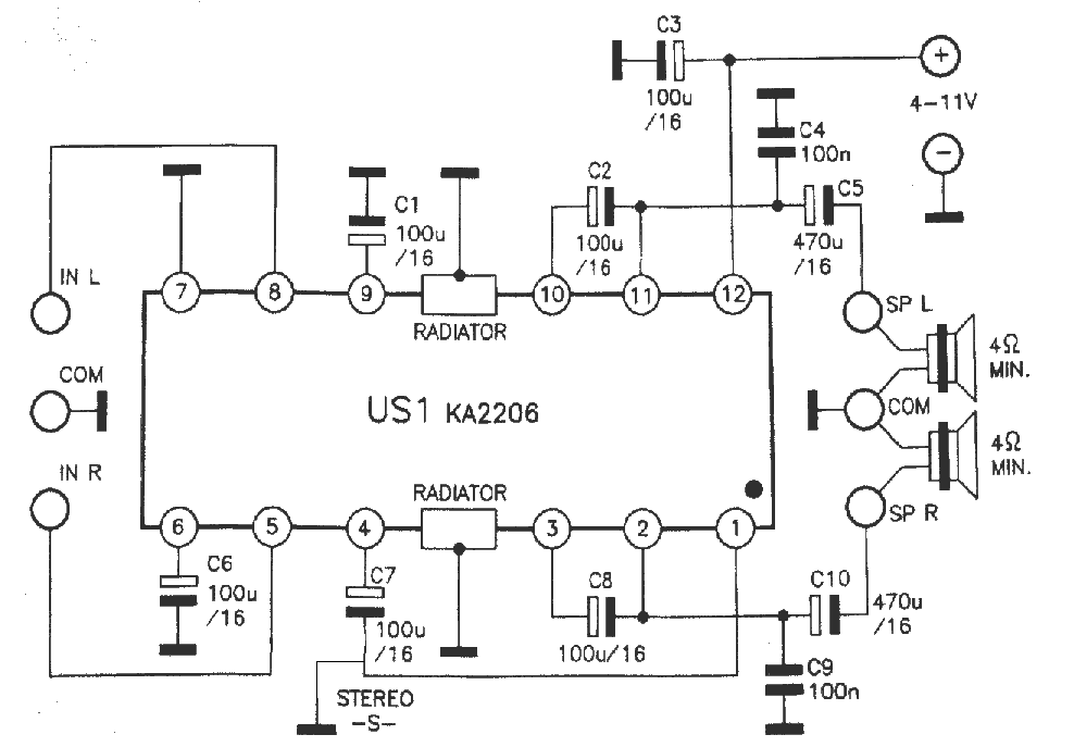

    A tak żeby było na 2 głośniczki to tak jak w załączniku jeden czy dwa??

    Bo kupiłem części i nie wiem jak go poskładać żeby było stereo :(

    hmm, wedlug mnie te rysunki sa takie same :) I oba przedstawiaja uklad stereo.

    tak jest stereo ;)
