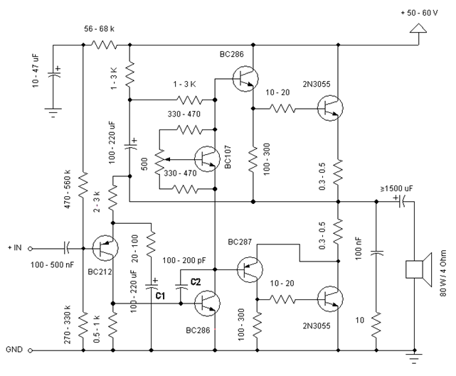

    Wzmacniacz na tranzystorach
    Elektronika dla zielonych podstawowe dla nie ktorych rzeczy.

    To jest akurat konstrukcja wzmacniacza na elementach dyskretnych, bardziej zagmatwana niż na scalakach. I jest zasilana napięciem pojedyńczym ale już o dużej wartości. Jak nie masz żadnego doświadczenia wbudowie wzmacniaczy to odpuść sobie ten projekt. Zacznij od jakichś kitów, albo prostych konstrukcji na scalakach o mocy kilku...kilkunastu ew kulkudziesięcu watów.

    Ten wzmacniacz jest zasilany pojedynczym napięciem. Schemat według amerykańskich standardów. Symbol uziemienia (3 kreski) to u nich zwykła masa a trójkąt do góry to dodatnie napięcie zasilające (w dół - ujemne).
    IN+ to wejście nieodwracające - innego ten wzmacniacz nie posiada.

    Chyba jednak posiada wejście "-" - są tam elementy ustalające wzmocnienie za pomocą ujemnego sprzężenia zwrotnego" rezystor podpięty między wyjście a emiter BC212 i szeregowo kondensator z rezystorem między emiterem BC212 a masą. Układ nie przypomina jednak typowych konstrukcji, w których widać typowy wzmacniacz różnicowy na wejściu.
