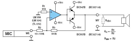

    Może mi ktoś podrzucić schemat intercomu? Bo jakoś nie mogę znaleźć.

    to proste.Weż pierwszy lepszy wzmacniacz akustyczny na układzie scalonym i zastosuj do niego taki przycisk/przełacznik by po nacisnieciu jego glosnik od twojego wzmacniacza "gadał" u rozmówcy a po puszczeniu przycisku/przełacznika był Twój głosnik (w twoim urzadzeniu ) podłaczony do wzmacniacza rozmówcy.Inaczej mówiac masz dwa wzmacniacze akustyczne z mikrofonami i dwa głosniki podłaczone "na krzyż",klient naciska przycisk uruchamia zasilanie swego wzmacniacza i dołancza głosnik znajdujacy sie u Ciebie ,jak pusci przycisk to jego głosnik jest dopiety do linii ktorej koniec jest u Ciebie w twoim urzadzeniu Ty mowisz to wyjscie swojego wzmacniacza dopinasz przyciskiem do tej linii zakonczonej u niego glosnikiem.Takowe rozwiazanie daje mozliwosc rozmowy przemiennej raz Ty mowisz raz on za pomoca tylko 2 przewodów.jesli zastosujesz 4 przewody i odpowiednio połaczysz to mozna rozmawiac równolegle ale przy głosniejszym odtwarzaniu bedzie sie to wszystko "sprzegac" bedziesz slyszał pisk wzbudzenia.

    No dobra teraz troche kumam
    Dzięki
    Znalazłem takie coś. Może być??

    zależy gdzie to będzie stosowane ten układ jest zasilany symatrycznie czyli:
    +VCC GND -VCC

    Mi on pasuje, jak nie zapomne to napisze o efektach swojej pracy
