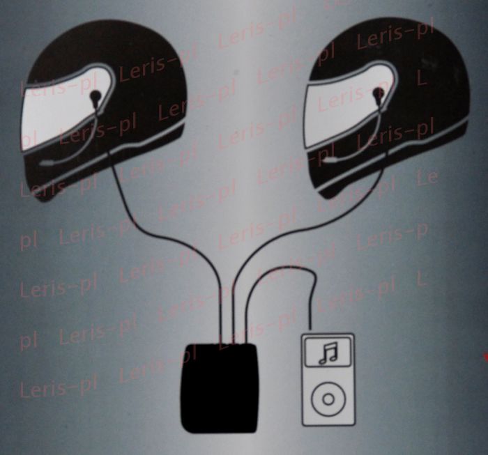

    Kolego zamiast bawić się w kity czy własnoręczne składanie kup gotowy na allegro za 39zł ...
    Jak zbudować prosty, przewodowy interkom full duplex do auta rajdowego? Jak zbudować prosty, przewodowy interkom full duplex do auta rajdowego?
