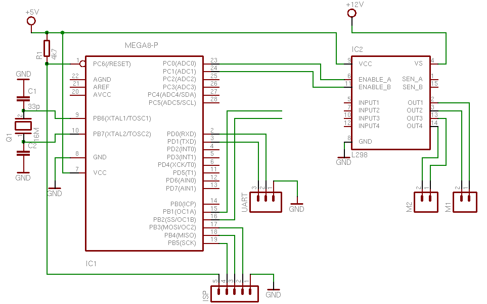

    chcę sterować sliniczki PWMami z procka poprzez L298, w karcie katalogowej wyczytałem że na wyjścia input L298 trzeba podawać raz niskie raz wysokie, rozumiem że jak silnik ma się kręcić do przodu to na jedno daję przebieg z PWMa a na drugie masę, żeby silnik się kręcił odwrotnie to powinienem dać sygnały odwrotnie.
    Jak to zrobić przy minimalnych środkach?
    Dołączam schemat.
    Z góry dzięki :)
    • Jak podłączyć L298 do kontrolera, aby sterować silnikami za pomocą PWM? sch1.png (14.78 KB) Musisz być zalogowany, aby pobrać ten załącznik.

    Można ciut inaczej. PWMa podać na wejście ENABLE i jeszcze dwa sygnaly sterujące kierunkami podać na INPUT 1/2. Moża jeszcze zredukować o jeden liczbę sygnałów, podając jeden, ten sam sygnał na INPUT 1/2 ale na jedno z tych wejść przez NEGACJĘ. Chcąc zatrzymać silnik wtedy dajemy na ENABLE (PWM) wypelnienie 0%.

    Z tymi NOT to bym się tak nie rozpędzał, bo tracisz wtedy mozliwość hamowania silnikami...
    O ile te 2 piny nie są Tobie niezbędne do czegoś strasznie ważnego, to lepiej je podłącz do l298 =)
    O ile mi wiadomo nie ma scalaka z dwoma bramkami NOT. Bierzesz wszystko albo nic =)

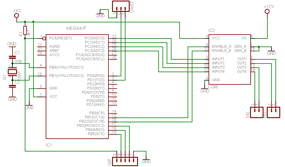

    okay, na razie to procek nie musi robić nic innego poza sterowaniem silnikiem i gadaniem z kompem
    więc 2 piny się znajdą.
    Przerobiłem schemat, czy teraz już wszystko jest jak powinno? :)

    Na schemacie jest w miare okej, ale należy podłączyć AVCC i AGND, oto cytat z pdfki do Megi48:
    "AVcc is the supply voltage pin for the A/D Converter, PC3:0, and ADC7:6. It should be externally connected to Vcc, even if the ADC is not used. If the ADC is used, it should be connected to Vcc through a low-pass filter."
    Ostatnio słyszałem na elektrodzie trend zostawiania AVCC i AGND wiszących - nie polecam - w notach jest mało wyraźnie, ale napisane żeby tego nie robić.
    Poza tym jak się dokładnie przyjżeć, wydaje się że niektóre piny są niepołączone, pomimo dociągnięcia do nich ścieżek, sprawdź w Erc Eagla czy nie ma błędów.
    Do złącza programatora nie jest podprowadzone VCC, to nie błąd, ale jak masz programator zasilany z układu to problem. (Domyślam się że o tym wiesz, ale wole napisać ;) )

    jak rozumiem... zadaniem przedstawionego układu (sch2.png) jest sterowanie:
    albo
    1 dwoma silnikami
    albo
    2. jednym silnikiem krokowym
    jedno i drugie jest teoretycznie możliwe... trzeba tylko zmienić program ;)
    jednak podczas sterowania silnikiem (lub silnikami) wymuszamy przekazanie energii do cewek silnika (silników) stosując modulację PWM...
    jednak częściej stosuje się drobną modyfikację PWM - zwaną Czoperowaniem...
    otóż wszystko działa jak powyżej - ale dodatkowo SEN_A i SEN_B zawierane są do masy przez rezystory do pomiaru prądu...
    sygnał z SENS (SEN_A i SEN_B niezależnie) jest brany na komparator i porównywany z zadaną wartością - która określa prąd jaki chcemy osiągnąć w cewce silnika.... (patrz również nota L297 - tam jest dokładny opis działania czopera)
    jeśli czoperujemy - wtedy można zastosować wysokie napięcie zasilania stopnia mocy - poprawić szybkość magnetyzacji... czyli poprawić maksymalną prędkość silnika
    mamy również lepszą kontrolę nad wartością prądu...
    układ bez tego sprzężenia nie bardzo pasuje do sterowania obciążeniem indukcyjnym :(

    Układ ma sterować 2 silnikami od wkrętarek akumulatorowych.
    Chopperowanie na razie sobie chyba odpuszczę bo to nie musi być na razie ferrari. Niech to w ogóle zadziała. Pomiar prądu na razie nie będzie potrzebny. Prędzej bym się bał że się stanie coś z silnikiem (powinien mieć 3,6V) zasilanym z 12V (ale PWM obniży napięcie skuteczne).
    W nocie katalogowej L298 na schemacie podłączenia silnika są jakieś diody. Jaki typ może być? (prąd silnika przy pełnym zatrzymaniu to ca. 1,5A)
    Nóżki AVCC i AGND - rzeczywiście, podepnę je.
    A zasilanie w złączu programatora raczej nie będzie potrzebne
    bo stosuję układ (układ - kilka drutów) ze stronki http://www.toxygen.net/avr/
    Na S2313 działało nieźle, mam nadzieję że na atmedze też.
