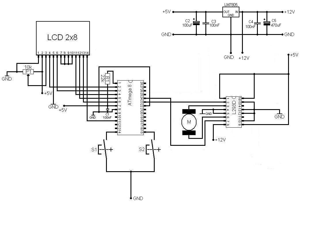

    jedna uwaga , nie jest zalecane łączenie zasilania logiki razem z zasilaniem stopnia mocy mostka , po pierwsze włączanie silników powoduje generację zakłóceń na tym zasilaniu , po drugie powoduje spadek napięcia , po trzecie musisz liczyć się z spadkiem napięcia na tranzystorach mostka tak więc nie otrzymasz 5V na silniki .
    Dlatego lepiej zastosować osobne zasilnie dla stopnia mocy lub zasilać przed stabilizatorem 5V , oczywiście bezwzględnie kondensatory filtrujące na obu zasilaniach

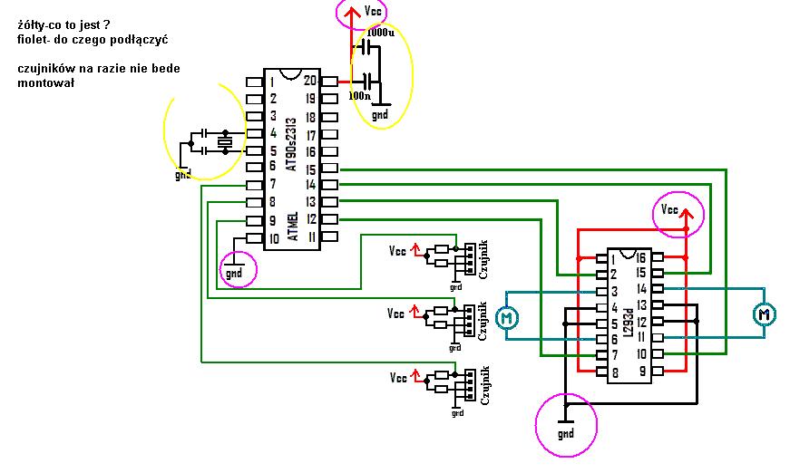

    https://obrazki.elektroda.pl/74_1183841009.jpg
    hej, a ja mam pytanie trochę z innej beczki. Wszystko pokazane jest w tym obrazku. I jeszcze jedno czy procek i l293d można tak po prostu lutować (nóżki z kablami), czy koniecznie trzeba zrobić to na płytce ??
    pozdrawiam :D
    p.s. sorki za takie głupie pytania, ale dopiero sie uczę i potrzebna mi pomoc :) z góry thx.

    Koko7, jak potrafisz dobrze lutować to możesz lutować kabelki prosto do nóżek, jeśli jednak chcesz juz lutować "na pająka" to lepiej kup sobie podstawki, bo procesory są dosyć wrażliwe. A to an schemacie to Vcc - napięcie zasilające, GND - masa. Czyli do Vcc podpinasz "+" baterii a do GND "-"

    Podpiąłem wszystko jak na schemacie,oprócz elementów zaznaczonych na żółto i czujników. Cały układ zasilam z 4 baterii 1,2V ni-mh i jak tylko podpiąłem zasilanie to procesor straszliwie sie nagrzał-myślałem ze sie spalił.Za 2 min znów podpioąem baterie na 2sekundy i było to samo- może wiecie gdzie popełniłem błąd ??
    (a i jeszcze masy połączyłem razem i podpiąłem do minusa, tak samo z Vcc tylko że ten kabelek do +)

    to na żółto po lewej to jest rezonator kwarcowy 4 Mhz (tak przynajmniej podaje autor tematu z ktorego wziety jest ten schemat ;)) + 2 kondensatory 33 pF, musisz to podpiąc inaczej program nie ruszy. To na żółto po prawej u góry to filtracja zasilania- kondensator elektrolityczny 1000uF oraz ceramiczny 100nF- dobrze bedzie jak to podepniesz. A co do tego dla czego grzeje ci sie procek to nie mam pojęcia, sprawdz polączenia jeżeli wszystko jest ok nie powinien sie grzac. Możliwe też że już zdązyłes spalić uC:)

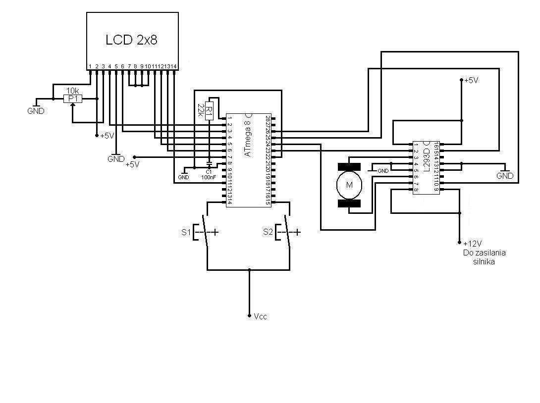

    Witam zamierzam zbudować taki układ czy ktoś może sprawdzić czy schemat jest poprawny

    9 L293 to wejście Enable i powinno być sterowane również z +5V , jeżeli masz tylko jeden silnik to po co sterowanie niewykorzystaną częścią L293 , lepiej podciągnąć port do +zasilania ( sprzętowo , programowo ) sprawdzając czy jest na nim stan L niż podając stan H do sterowania

    [pomoc] Jak podłączyć ATMEGA8-16PU do L293D i sterować silnikami? Schemat połączeń
    Bo ja chce sterować silnikiem o napięciu 12V wymontowanym z serwomechanizmu to gdzie mam podać napięcie 12V żeby sterować tym silnikiem.

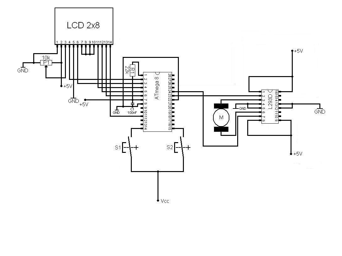

    widzę że za bardzo nie wiesz o co chodzi , o pinie 9 pisałem już 8 to zasilanie stopnia mocy i tam podajesz swoje 12V , kolejna sprawa nie pozostawia się wiszących w powietrzu wejść tzn. wejścia sterujące niewykorzystanego mostka połącz z masą ( GND ) dla ścisłości piny 9 , 10 , 15 L293 D , aby wszystko było jasna 9 to Enable mostka , który nie wykorzystujesz
    nadal nie zmieniłeś połączenia mikrowyłaczników sterujących mikrokontrolerem , z drugiej strony po co LCD i uC aby zmieniać tylko kierunek do tego wystarczą dwa przekaźniki

    Tak jest poprawnie czy nóżka 9 od L293D też ma być podpięta do masy
    Wiem że do zmiany kierunku wystarczą dwa przekaźniki ale układ będzie wykorzystywany w innym celu silnik będzie miał pięć pozycji a na wyświetlaczu będzie pokazywała się wybrana pozycja

    nie jestem polonistą ale to chyba jest po polsku :
    tego nie rozumie :
    jakich lewo / prawo bo jeżeli ma to być zmiana prędkości to od tego jest Enable i PWM uC
