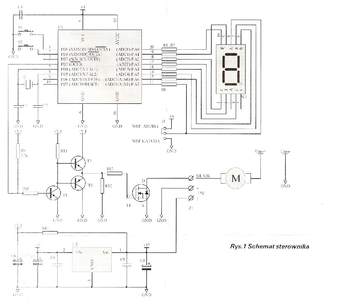

    Witam !! poblem jest taki potrzebuje sterowania obrotami lewo/prawo silnika dc do ponizszego schematu myslalem nad wykorzystaniem mostka L298 ale nie bardzo wiem jak to ze soba połączyc układ pochodzi z kitu NE k367

    najprosciej to bedzie zastosowac przekaznik z dwoma parami stykow przelacznych i pzrelaczac nim kierunek obrotow. Wtedy regulacja obrotow jest tylko na jednym mosfecie co zapewnia duza sprawnosc.
    Rowniolegle do silnika powinienes dodac diode zeby nie zabic mosfeta.

    Witam !! bardzo dobre rozwiazanie ale chcialem wykorzystac tego attiny na 120% dlatego myslalem o wykorzystaniu l298 dodatkowo na led wyswietalo by sie L/P w zaleznosci o wyboru kierunku obrotow

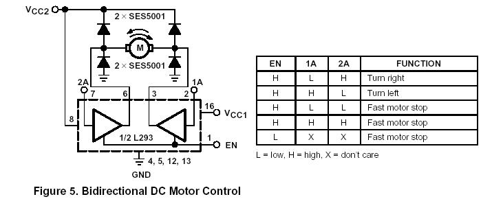

    Prostszy w zastosowaniu będzie L293 .

    i to by bylo O ILE SIE NIE MYLE wlasnie to !!

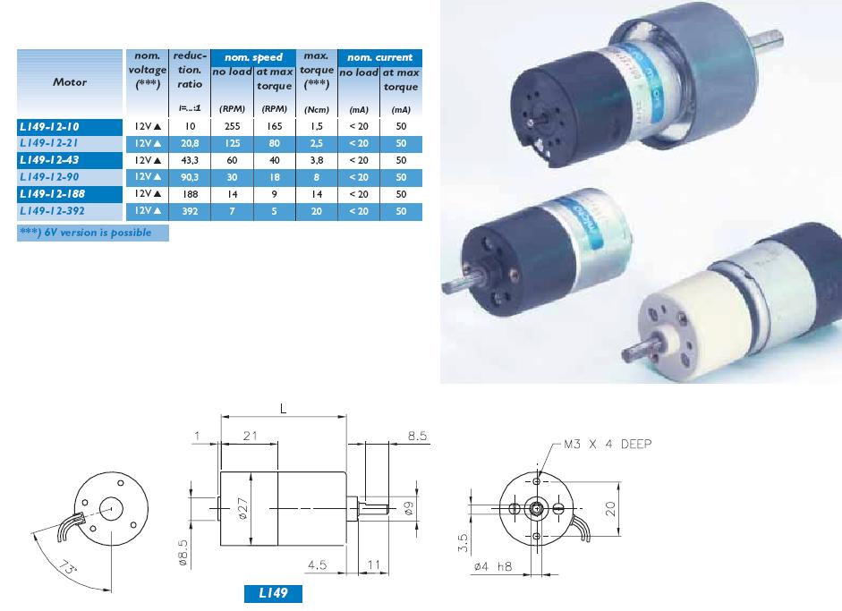

    Raczej się nie mylisz . Ale musisz zwrócić uwagę na prąd pobierany przez silnik . Układ L293 ma obciążalność 1A na gałąź . Więc silnik nie może być zbyt duży .

    silnik jest malutki z przekladnia L149.12.43

    Lepiej uzyc L293 czy z L293D czy ma to jakies znaczenie ??
    No i pozostaje jeszcze kwestia wysteroawnia bedzie troche problem z tym jednym attiny ale dwa procki zaprzegac do takiego układu ??

    E tam , takie maleństwo to bez problemu . Podłączenie pod jednego ATtiny26 też nie powinno sprawić kłopotu . Konieczna tylko będzie modyfikacja programu .
