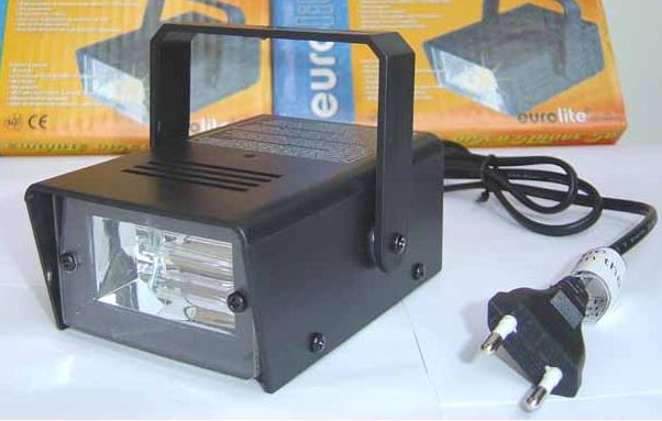

    Witam mam problem ostatnio kupiłem nowy stroboskop o mocy 20W z możliwością 10 błysków na sekunde niestety nie działa tak jak powinien różnie to bywa raz kiedy właczam na 1 sek poprostu się nie włacza kiedy ustawie na więcej np 6,7,8 sek to dopiero się włacza lub kiedy mi się czasami uda ustawić na 1 sek zaczyna przerywać nie myga raz na sek tylko raz np na 5 sek lub czasami pomyga dobrze raz na sek a potem się wyłacza i już nie myga kiedy go porusze znowu "załapuje" i dale mryga ale też przerywa raz sprubowałem ustawić na więcej np 6,7,8 sek to problem jest taki sam poprostu strobo przerywa tylko w przypadku 10 sekud działa normalnie ale nie daje sobie ręki uciąć bo nie jestem pewień i co mam teraz zrobić ? w czym tkwi problem jak naprawić ten strobo ?
    ! Na dole fotka tego stroboskopu dokładnie taki sam tylko że innej firmy !
    • Stroboskop 20W - nieregularne błyski i opóźnienia, co robić? strobo.JPG (30.75 KB) Musisz być zalogowany, aby pobrać ten załącznik.

    A na Allegro piszą "że te 'Niemieckie' są lepsze niż te jednorazowego użytku naszej domowej produkcji"
    Otworzyć go i przelutować mu całą płytkę, duże prawdopodobieństwo, że gdzieś jest zimny lut

    Zauważyłem jeszcze coś każdy z nas wie że jak się włacza stroboskop to słychać takie "pykanie" o tórz to właczając stroboskop na 10 sek stroboskop poprostu nie mryga kiedy przyłożyłem do niego ucho słychać te "pykanie" tak samo jak by działał tylko ciszej no to więc własnie może to wina palnika ? , bo ponieważ słychać że stroboskop chodzi tak jak powinen lecz palnik a ni rusz czasami się jescze włączy np bo włączeniu na 10 sek strobo się włacza po minucie da się go tylko właczyc wybierając 10 sek na innych mniejszych szybkościach poprostu nie działa.
    Podczas przyglądaniu się stroboskopowi zauważyłem że palnik jest krzywo zamontowany czy to ma jakieś znaczenie ?

    Jeżeli słychać puste "pykanie" transformatora wyzwalającego - albo zimny lut, albo przerywa potencjometr, albo przebicie jest z transformatora wyzwalającego na masę zamiast na elektrode wyzwalającą palnika (krzywo osadzony palnik) albo ... zużył się palnik

    skłanial bym sie ku zuzyciu palnika bo rzadkie blyski moga byc efektem długiej regeneracji gazu w palniku
    ale jest tez mozliwe uszkodzenie połaczenia trafo w transformatorku do farby przewodzacej na palniku
    wiem bo skladalem juz kilkanascie stroboskopow
