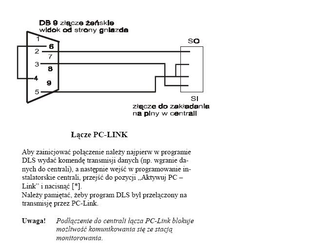

    Dostełem z demobilu centralke DSC4010, zamontowałem wszystko dokłanie wg. instrukji. Teraz mam taki problem, jak to wszystko zaprogramować? Zrobiłem kabel rs-232 ,ale gdzie mam go podłączyć w centralce stoją tylko 3 bolce. Czytałem że mogę połączyć się przez modem, ale jak i gdzie . Koledzy POMOŻECIE?

    Dziękuje za odpowiedz oprogramowanie do centrali mam. Kabel ten już sobie zrobiłem, ale nie wiem gdzie go wpiąć w centrali. Stoją tam tylko 3 piny a kabel ma wiecej. Wjaki sposób mogę sie połączyć a centralą przez modem?

    Jeśli to jest centrala PC-4010 bez literki A, to nieda się programować poprzez rs, tylko modem wchodzi w grę. Trzeba miec odpowiedni modem albo z AAT albo modem Pulsona. Jeśli to jest tylko jedna centralka to najlepiej ręcznie z klawiaturki zaprogramować, Powodzenia

    Dziekuje za odpowiedz, zapprogramowałem z manipulatora i wszystko było by ok, gdybym nie pokusił się u funkcję DLS. Po zaprogramowaniu DLS centralacyklicznie co około 2min. rozłancza linie tel. na około 10s. wiec wyłączyłem DLS i dalej jest to samo. Przyznam się że już zgłupiałem, ale nie chce się jej poddać. Więc proszę o jakąś poradę. Mam kilka modemów i mogę potestować tylko jak mam się do centrali wpiąć? Normalnie tak jak jest podłączona linia tel.?

    Jeśli masz instrukcje to wszelkie ustawieniaz DLS przywróć do fabrycznych, zwróć uwagę czy jakas linia nie jest zaprogramowana jako "wymuszenie DLS", potem na około minute wyłącz napięcie przemienne i akumulator. Z powrotem podłącz i ustaw date i godzine. A o modemie to by trzeba dlugo pisac, centralka musi byc podpięta do lini tel, miejskiej lub wewnetrznej i wtedy wdzwaniasz sie na ten numer pod który jest podpięta, lub na krótko podłączona do modemu porzez symulator linii tel.
