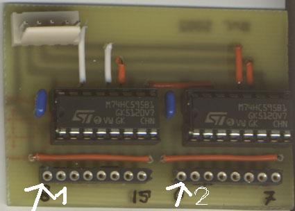

  • #15 2404598
    lord_blaha
    Poziom 33  
    Posty: 2200
    Pomógł: 177
    Ocena: 112
    heh jak to takie proste to moze sprubuje :)
    aha i jeszcze- pod co w tym ukłądzie podłaćza się przewody aby je złączał?
    pod 1 i 2 na moim niezwykle udanym rysunku?
    • Ocena pół-automatycznego sterowania kamery z silnikiem CD-ROM i przekaźnikami top view.jpg (22.36 KB) Musisz być zalogowany, aby pobrać ten załącznik.
  • #16 2405732
    konradek26
    Posty: 274
    Pomógł: 19
    Ocena: 6
    Niekoniecznie tu gdzie zaznaczyłeś. A podłączyć tutaj możesz mostek H żeby sterować silnikiem. Np. wykorzystałbyś piny 0-4, reszte zostawił.
