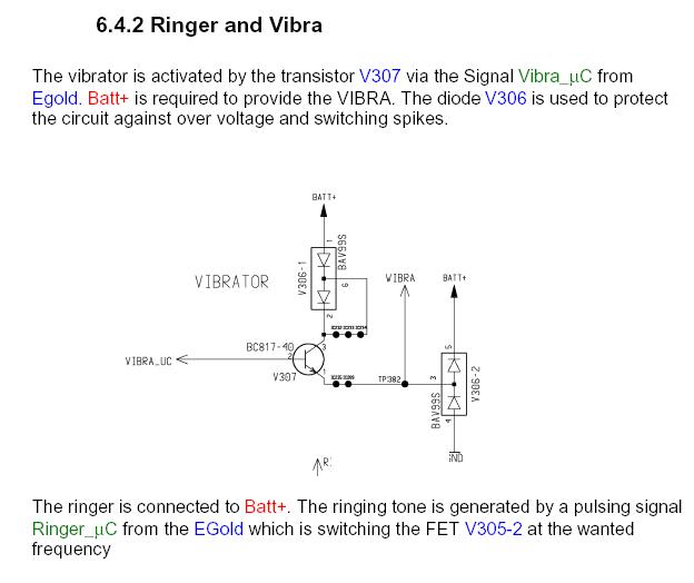

    dostałem siemensa c35 z uszkodzona vibrą.
    po sprawdzeniu okazało się, że sama vibra jest sprawna a po podłączeniu na kabelkach aby sprawdzić czy w ogóle chodzi - bardzo słabo wibruje.
    Wskazuje to na tranzystor załączajacy vibre.
    Mam service manuala v2,5e i v10 i wiem jaki tranzystor i diody są podłączone do tej vibry ale nie wiem gdzie na płycie mam szukać tych elementów.
    Chodzi o V307 czyli BC817 i diody BAV (V306-1 i V306-2).
    Ma ktoś solucje lub wie gdzie tych elementów szykać?

    poszukaj czarnego gowna z 6 girami

    najczęściej siada sam silniczek , powstaje zwarcie na komutatorze i się zawiesza , gdy nie chodzi a wibra jest aktywna strasznie leci bateria ,
    czsem wystarczy lekko stuknąć aby silniczek lekko się obrócił i zaskakuje ale nadaje się do wymiany , elektronika siada bardzo rzadko :wink:

    skoro to takie małe gowno - to może jakoś wywącham :D
