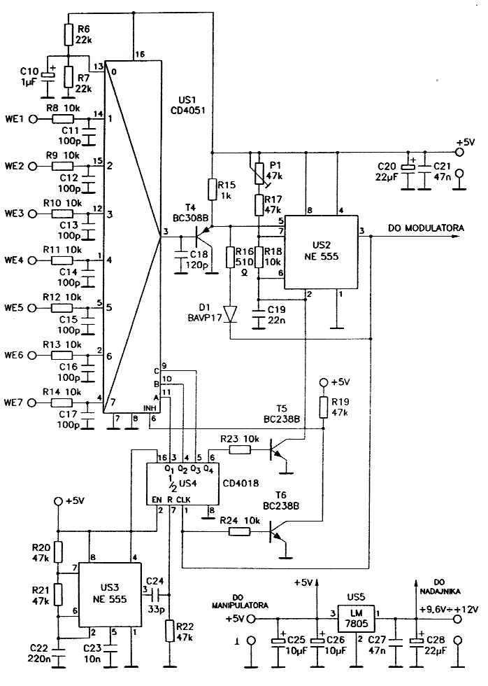

    Najłatwiej jest zrobić nadajnik a właściwie multiplexer sygnału .Dużo brdziej skomplikowany jest moduł odbiorczy.Myślę ze lepiej uzbierać kasę i wykupić od modelarzy jakąś "używkę" bo zrobione samemu- owszem,przyniesie satysfakcję lecz nie będzie ani ładne ani funkcjonalne.Też kiedyś chciałem ale dałem sobie spokój.
    Oto przykład kodera :
    Aparatura proporcjonalna. Schematy nadajnika i odbiornika.
    Gdzieś z netu ściągnąłem taki schemat.Jest to sam koder reszta jest bardziej skomplikowana...ale nie zniechęcaj się...

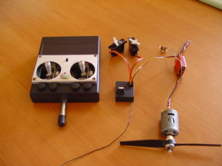

    Proponuję Ci zrobienie aparatury na układach LM1871 (nadajnik) LM1872 (odbiornik). Jest to układ AM, częstotliwość pośrednia 455khz można ją zrobić od 27 do 70Mhz. Układ zawiera niewielką ilość elementów zewnętrznych. Oczywiście jest to aparatura proporcjonalna, w wersji podstawowej na 2 kanały analogowe (dwa serwa) i 2 cyfrowe (typu włącz-wyłącz) można ją łatwo rozbudować do 6 kanałów. Noty aplikacyjne są dostępne w necie. Cena samych scalaków ok.5-10zł. za szt.Wykonałem ten układ i jestem bardzo zadowolony. Odbiornik ma dobrą czułość i selektywność (udało mi się zminiaturyzować go do 15 gram). Dziwię się że firmy (np. AVT) produkujące zestawy do hobbystów nie potrafią (mimo dużego zainteresowania) zaoferować choćby takiego prostego układu.
    pozdrawiam
    A tak wygląda ta aparaturka z serwami (13 gram) regulatorem obrotów i silnikiem 400:D
    • Aparatura proporcjonalna. Schematy nadajnika i odbiornika. DSC00959.JPE (14.71 KB) Musisz być zalogowany, aby pobrać ten załącznik.
