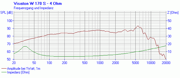

    • Schemat zwrotnicy do Visaton W130S 8 Ohm i Vifa TC20SD05-06 w170s_4.gif (8.17 KB) Musisz być zalogowany, aby pobrać ten załącznik.
    • Schemat zwrotnicy do Visaton W130S 8 Ohm i Vifa TC20SD05-06 w130s_8.gif (8.41 KB) Musisz być zalogowany, aby pobrać ten załącznik.
    • Schemat zwrotnicy do Visaton W130S 8 Ohm i Vifa TC20SD05-06 vifa.gif (14.31 KB) Musisz być zalogowany, aby pobrać ten załącznik.

    Te glosniki to glosniki niskotonowe, w170 ma kilkudecybelowy pik w okolicach 6000 Hz, zeby sie go pozbyc nalezaloby zwrotnica 6 dB ciac dwie oktawy nizej, czyli 1500 Hz. Wtedy wysokotonowy bylby ciety na 2000... a to za nisko. Wyjscia sa dwa: Zwrotnica 12 dB na 3200 dla niskotonowego i 3800 dla wysokotonowego, lub zwrotnica 6 dB z kompensacja impedanicji i tlumikami rezonansow, ktora bedzie bardziej skomplikowana od 12 dB, a efekt bez odpowiednicz przyzadow pomiarowych, watpliwy.

    • Schemat zwrotnicy do Visaton W130S 8 Ohm i Vifa TC20SD05-06 w170_4RIMP.JPG (37.23 KB) Musisz być zalogowany, aby pobrać ten załącznik.
    • Schemat zwrotnicy do Visaton W130S 8 Ohm i Vifa TC20SD05-06 w170_4R.JPG (47.56 KB) Musisz być zalogowany, aby pobrać ten załącznik.

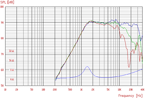

    Ta vifa to najtanszy produkt tego producenta. 20mm cewka w zbyt mocnym zestawie sie nie za bardzo sprawdza. Czy ja wiem czy taka lepsza od sc10n ?
    Za 69 masz monacora dt107 ktory da sie w miare nisko ciac i jest b.dobry.

    Kurde dosyc wysoko rezonans podstawowy ta vifa ma, zeby bylo tak jak w ksiazce czyli 2 oktawy wyzej to powinno sie ja ciac na na okolo 4,2. Jak bys mi wyslal chociaz ta tc pomierzona to zwrotnice moge ci zrobic. Moim zdaniem jak bedziesz chcial to ciac na kolo 3,5k to bedziesz musial zastosowac filtr o dosyc duzej dobroci. Pamietaj ze ta kopolka ma tylko cewke 20mm!! Przy 3k nie gwarantuje za dobre brzmienie, rezonans podstawowy bardzo blisko. Jak zalatwisz pomiary to zwrotnica bedzie na bank.
