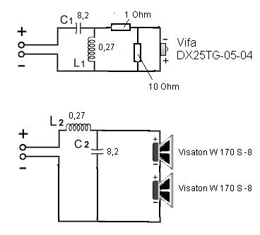

    Robie kolumne na głosnikach:
    2 x Visaton W 170 S 8 OHM http://www.visaton.de/english/artikel/art_458_1_19.html
    i
    Vifa DX25TG-05-04 http://arton.info/catalog/product_info.php/cP...d/432?osCsid=fe8c7a038e20589619386163107eaf00
    W wakacje postaram sie znaleść osobe która mi pomierzy głosniki i zaprojektuje zwrotnice na "żywo".
    Ale do tego czasu przydałaby mi sie zwrotnica tymczasowa.
    Sam zrobiłem coś takiego, zerknijcie na ten schemacik i powiedzcie co byście zmienili.
    • Zwrotnica tymczasowa do 2x Visaton 170 S + Vifa DX25 Visaton_vifa.jpg (24.71 KB) Musisz być zalogowany, aby pobrać ten załącznik.

    Dodałbym korektor impedancji do filtra dolnoprzepustowego (basowca).

    wypadkowa impedacja 16ohm? hmm... nie lepiej równolegle...? albo szeregowo 2x4ohm...? chyba ze chcesz 16.....:)

    tat tak , sorki za pomyłke, oczywiście że Visatony bedą połaczone równolegle,
    dobrze obliczyłem tylko źle namalowałem
    Macie jakies pomysły jak mozna poleprzyć ta zwrotnicę?

    Zwrotnica nie jest dobrze dobrana.
    Widać ze wstawiłem tylko do wzorku.
    Jakie błedy popelniles:
    - takie same elementy na filtry, czyli podział wybrałes taki sam ~3,5kHz.
    Przy nachyleniu 12dB przydałby sie mały odstep = chociażby 200Hz. Czyli basik na 3,5kHz, sopran na 3,7Hz.
    - skad wiesz ze trzeba odworcic polaryzacje glosnika wysokotonowego?
    ps. czy ta vifa napewno jest 4Ohm, a nie 6Ohm ?
    Masz charakterystyke fazowa tej Vify?
