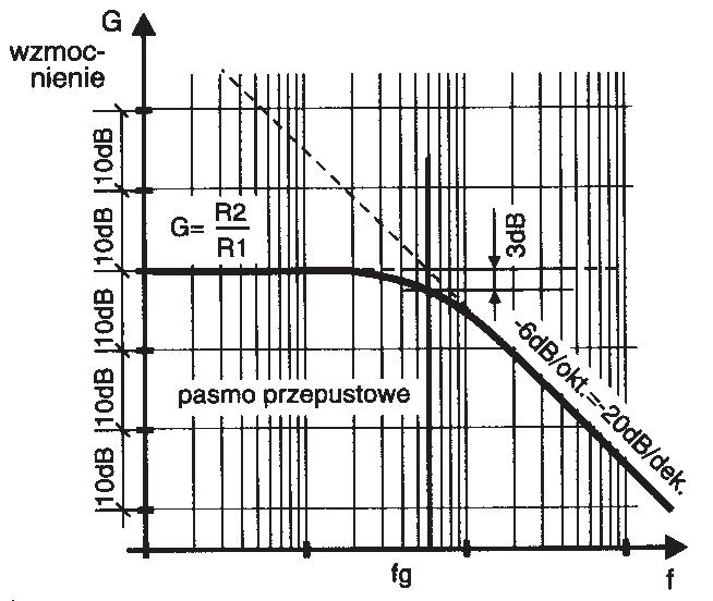

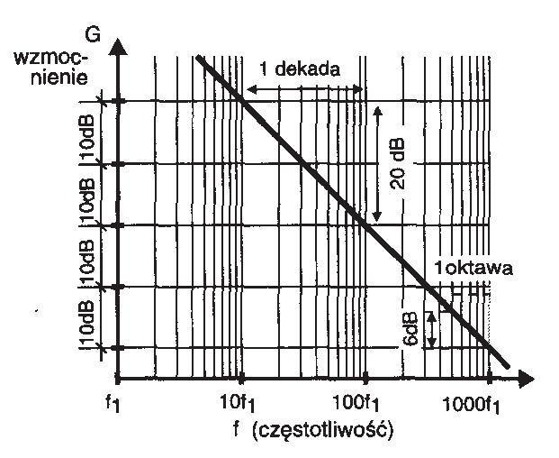

    ... sorry, konkretne pytanie mam. w układzie całkującym, dodaje się rezystor równolegle do kondensatora, by było sprzężenie zwrotne dla składowej stałej. wtedy z transmitancji mam biegun i mogę bez problemu narysować asymptotyczną charakterystykę wzmocnienia. a co jak tego rezystora nie ma? nie mam wtedy biegunów/zer nie wiem co robić:( help please.
  • #7 4267976
    kaliarnis
    Posty: 2
    a jak wyznaczyć te f1? bo gdy są bieguny/zera to charakterystyka "skręca" odpowiednio w lewo/prawo, a tutaj?
    i kolejny problem: chcę dołączć ten rezystor, by było sprzężenie dla stałej. wtedy ograniczamy zakres częstotliwości - musi być więcej niż f=1/2piR1C (w praktycę fp=10f). potrzebuję takiej wartości rezystora, by charakterystyka (ta z przed dodania rezystora) nie zmieniła się w zakresie 10Hz-1kHz.
    zrobiłem to tak, że fp przyrównałem do 10 Hz i stąd wziełem R1, czy to jest ok?
  • #8 4268030
    jony
    Specjalista elektronik
    Posty: 7552
    Pomógł: 1823
    Ocena: 887
    Dla układu bez kondensatora nie będzie załamania.
    Wzmacniacz operacyjny - układ całkujący i różniczkujący
    I ku=1/ωR1C
    Po dodaniu rezystora R2 równolegle do C mamy taką charakterystykę
    Fg=1/ωR2C
