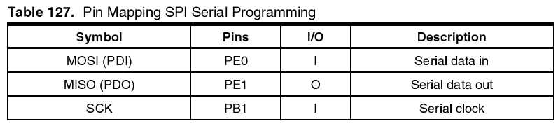

    mam pytanie odnosnie ATmega 128 ... niedawno kupilem i chcialem zaprogramowac ale... wystapily problemy :cry:
    prosze podajcie mi jakis opis jak mam ustawic oscylato zewnetrzny jakim programem... i jakim programatorem mam to zrobic .... jestem poczatkującym w tych sprawach jednakze bardzo potrzebuje tej wiadomosci ... jesli juz ktos to wykonywal to prosze o kilak porad dzieki z gory !
    aha chcialbym jeszcze dodac ... wszystko wykonuje weglug tego schematu: http://www.amwaw.edu.pl/~adybkows/elka/ispprog.html i niestety nie udaje mi sie tego zaprogramowac nie mam pojecia co sie dzieje czyzby procesor sie uszkodzil ?? prosze o pomoc :cry:

    W trakcie programowania przez ISP, nie podłączasz programatora do wyjść sprzętowego ISP, tylko do portu E, poczytaj w pdfie atmegi128 dokładnie które to mają być piny
    jesli jest tak jak mowiesz to jaki sens ma SPI w tym procesorze :| ... chodzi mi o to zeby wlaczyc oscylator zewnatrzny ale i nie tylko bo przez SPI bede obslugiwal zewnetrzne DAC i ADC 16 bitowe i wlasnie daltego zalezy i na tym zeby SPI przetestowac ... natomiast na porcie E tego porocesora PE0 i PE1 jest to zwykla obsluga transmisji szeregowej a przeciez to nie o to chodzi :| zastanawiem sie czy wogole SPI jest standardowo włączeone fabrycznie czy wyłączone ?? czy tu moze JTAG trzeba wykorzystac ??:| juz nie wiem jak sie do tego mam zabrac ....

    Jak się to mówi w skrócie: RTFDS. Strony 303-304.
    • ATmega128 jakim programem mam ustawić oscylator zewn? isp.jpg (19.75 KB) Musisz być zalogowany, aby pobrać ten załącznik.

    Zamiast dziękować za to że masz całkowicie niezależne SPI którym nie musisz się martwić jak podłączasz programator, to jeszcze marudzisz, inżynierowie Atmela na prawde nie są debilami
