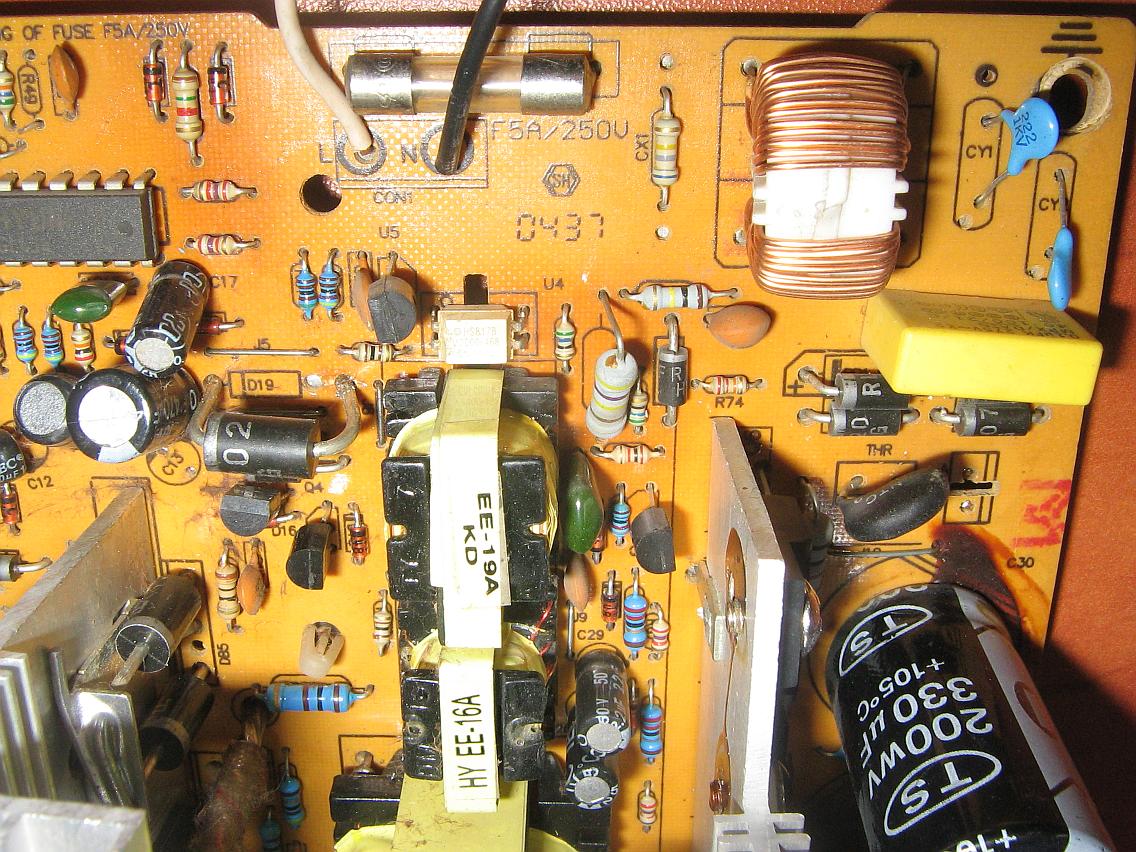

    Mam Zasilacz 2N POWER SUPPLY model MAV-350P-P4 jak wyżej.
    Czy ktos moze mi podać z jakimi symbolami jest tranzystor oznaczony na płycie jako Q3 ponieważ rozpadł sie na kilka elementów i nie można odczytać co to jest za symbol?

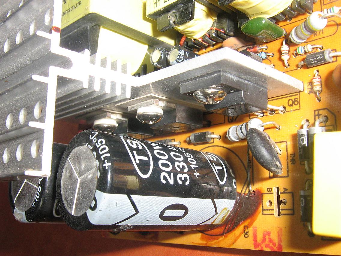

    gdyby nikt nie podał to warto napisać co nieco o wnętrzu zasilacza: PWM głównej przetwornicy, elementy na radiatorze po stronie pierwotnej, jaka była obudowa Q3 - np. jeśli TO220 to powinna być blaszka z otworem i środkową nogą (kolektor / dren) itd.

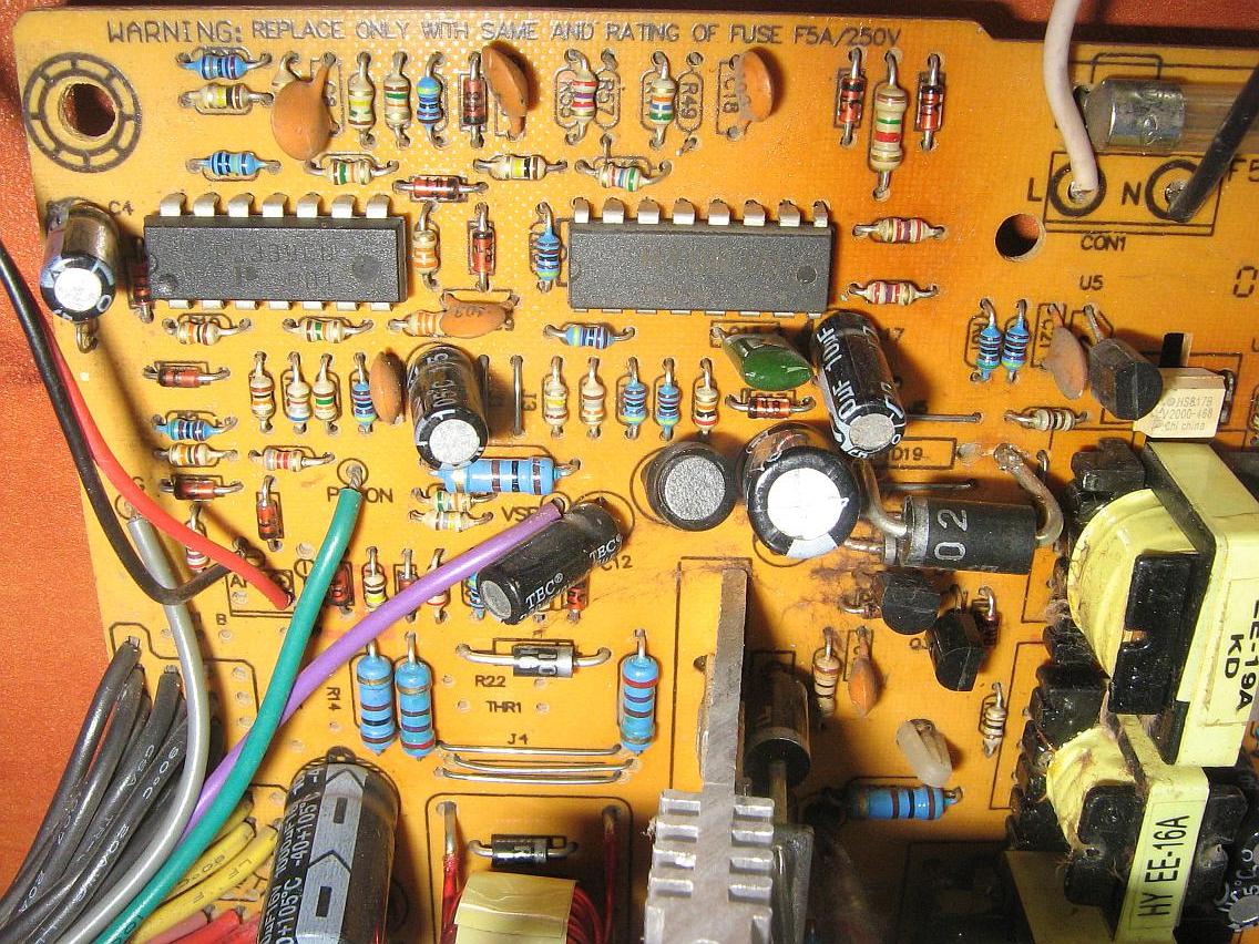

    :arrow: Szanowny kolego Wiesiek Zas :idea:
    Jeśli masz taką możliwość to proszę dla potomnych opisać główne elementy tego modelu zasilacza.
    Wraz z opisem usterek i jeszcze o ile to możliwe to prosił bym o b, dobrej jakości fotki.
    Pozdrawiam Brać lutującą. :D

    Wiesiek Zas napisał:
    Układy scalone to PJ 339 CD, GL 494.
    Pozostałe elmenty to typowy układ dla taniego zasilacza.
    :arrow: Serdecznie dziękuję w imieniu moim i „Potomnych", a z mej prywatnej puli punktów przyznaję koledze 50 sztuk tych punktów :D
