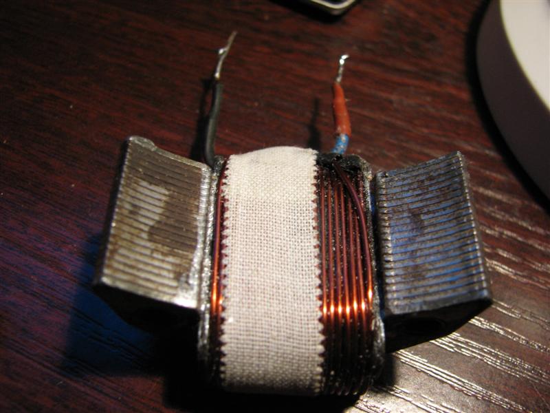

    chyba nie grubszym tylko dwa raz wiecej zwojów cieńszym
    Widze że nie masz o tym za duzego pojęcia. Przewiń cewki w/g swoich załozen to owszem wzrośnie napięcie ale tylko bez obciązenia. Przy obciążeniu żarowkami ze względu na wzrost rezystancji tak przewiniętych cewek nastąpi grzanie sie cewek i spadek mocy w samych cewkach. po prostu nie wyrobia prądowo . Przy przezwojeniu drutem grubszym od oryginału i podobnej liczbie zwoi zmniejszaja sie straty ze względu na rezystancje uzwojenia . Rośnie napiecie. Ja w swojej jawce uzyskałem w tak przewiniętych cewkach obciążonych żarówkami 40/45W 12V +5W 12V napięcie max 14V.
    Cewki przewinięte to cewki świetlne ,połączone szeregowo. Nawinołem ok120 zw drutu DNE 0,90. Drut nawinięty został zwój przy zwoju bardzo sciśle aby jak najwięcej zwoi sie zmieściło na rdzeniu. Drut zapełnia karkas całkowicie .

  • #6 2483473
    teslasim
    Posty: 29
    Ocena: 2
    przyznaje że cewek nie przewijałem
    ale jak sie porówana cewki do simsona 6 i 12 V o tej samej mocy to można zobaczyć że w 12V jest cieńszy drut (dzięki wyższemu napięciu do żarówki o tej samej mocy płynie mniejszy prąd)
    zerknij na transformator od strony sieci masz cieniutki drucik a na uzwojeniu wtórnym grubszy
    to dlaczego wzrosło ci napięcie zawdzięczasz głównie większej liczbie zwoji, a że jest grubszy drut umożliwia przepłynięcie większego prądu
  • #7 2483784
    Breżniew
    Posty: 325
    Pomógł: 51
    Ocena: 139
    Niestety i tu się mylisz ,oryginalnie cewki swietlne miały 148 zw drutem DNE 0,55 więc liczba zwoi była wieksza.
    Post dotyczy założenia kierunkowskazów w jawce.Tym samym by wszystko sprawnie działało a szczególnie ładowanie potrzebne jest zwiększenie mocy prądnicy. Samo zwiększenie napięcia cewek nie załatwia sprawy jeśli moc pozostaje na tym samym co oryginał poziomie. Ja piszę o zwiększeniu mocy przy jednoczesnym zwiekszeniu napiecia.
    Cewki simsona nie możesz porownywać w tym aspekcje z jednego powodu - obie sa tej samej mocy mimo roznego napiecia. W tym wypadku róznica w srednicy drutu i liczbie zwoi ma sens.
    Tematem przezwajania maszyn elektrycznych zajmowałem się przez kilka lat zawodowo.
