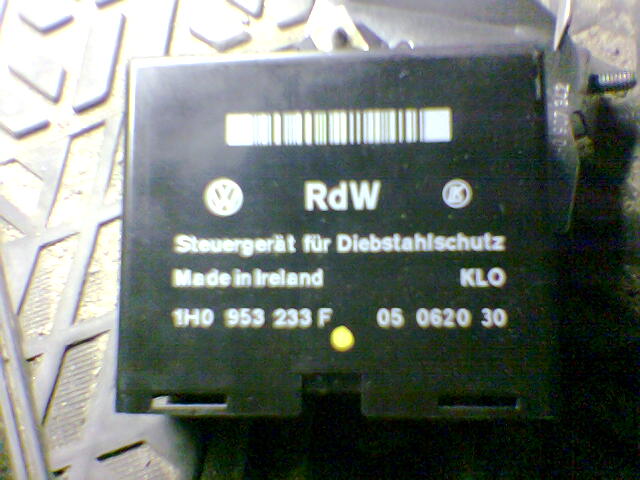

    Przy próbie założenia blokady zapłonu niechcący zrobiłem zwarcie w okolicach skrzynki bezpieczników,od tego momentu nie mogę odpalić golfiny,kręci i nie odpala,a po zamknieciu drzwi na kluczyk dioda sygnalizująca alarm się nie świeci,sprawdzałem bezpieczniki i kable i są ok,proszę o pomoc.A golf 94r,2.0gti edition z oryginalnym alarmem,gdzie mogę znalezć centralkę autoalarmu,proszę o w miarę dokładne opisanie położenia tej centralki,kuzyn mi sugeruje że to może być walnięty bezpiecznik przy centralce.

    Powiem jak to jest w golfie mojego ojca. Zaznaczam dla pewnych moderatorów ze to jest w aucie MOJEGO ojca i nei musi byc tak samo u ciebie. A wiec centralka alarmu która była jzu tam od nowości schowana jest za kieszenią schowka tego po prawej stronie. Centralka przymocowana jest do kanału którym leci powietrze do nadmuchu. Moze tak sprawdz. Kieszen schowka jest wyjmowana i pokazuje sie cały tył deski. Pozdrawiam
    p.s. A bezpiecznik od alarmu chyba nie musi byc zaraz koło centralki. Moze jest gdzies podciągniety pod skrzynke bezpiecz. wiec moze nie potrzebnie szukasz centralki.

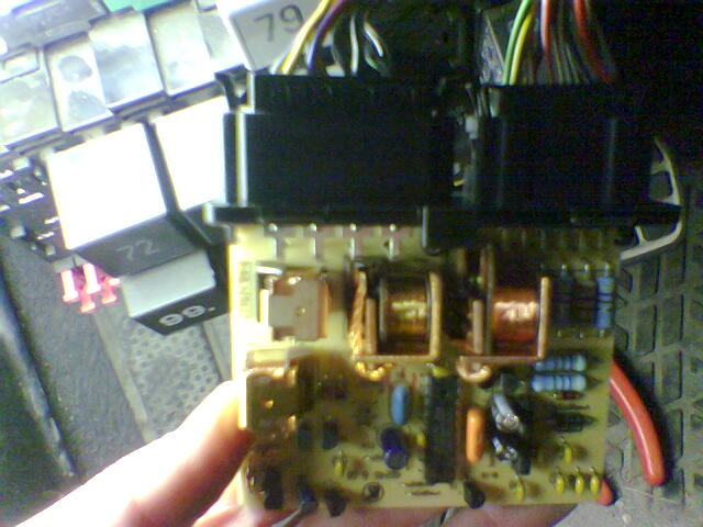

    Pajorek
    Posty: 13
    Chyba znalazłem te centralke jest na fotkach(o ile je widać),ale bezpiecznika niestety zadnego nie widze,qurcze chyba bede musial zaczac szukac jakiegos fachowca bo sam nie dam rady,chyba ze macie jakies pomysly co by tu jeszcze posprawdzac,sprawdzalem i prad do centralki dochodzi,przy przekreceniu stacyjki jeden z przekaznikow na plytce sie zalancza,jesli macie jakies pomysly to piszcie,pozdrawiam

    Jak widzę masz alarm fabrycznie montowany.
    Miałem okazję wymontować taki z Passata i wiem że ma on trzy blokady:
    odcina sterowanie rozrusznikiem dokładnie masę przekażnika rozruchu (u Ciebie kręci więc to jest OK), odcina pompę paliwa, odcina deskę rozdzielczą...
    Mam go włąśnie przed sobą
    Różni się tylko dwoma znakami: 1H0 953 233 B 05 0620 10
    ale w środku wygląda identycznie.
