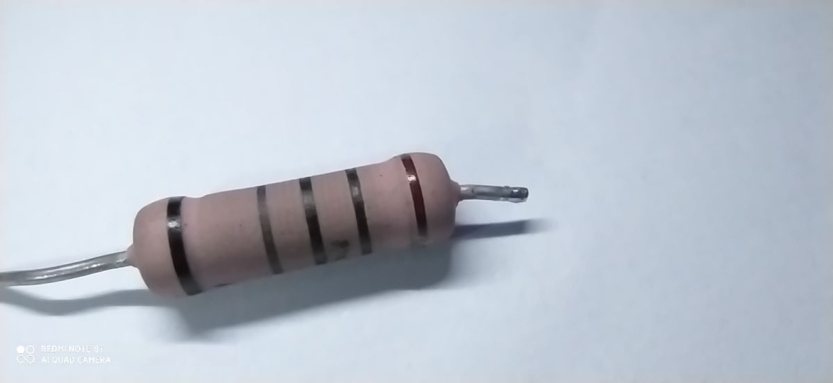

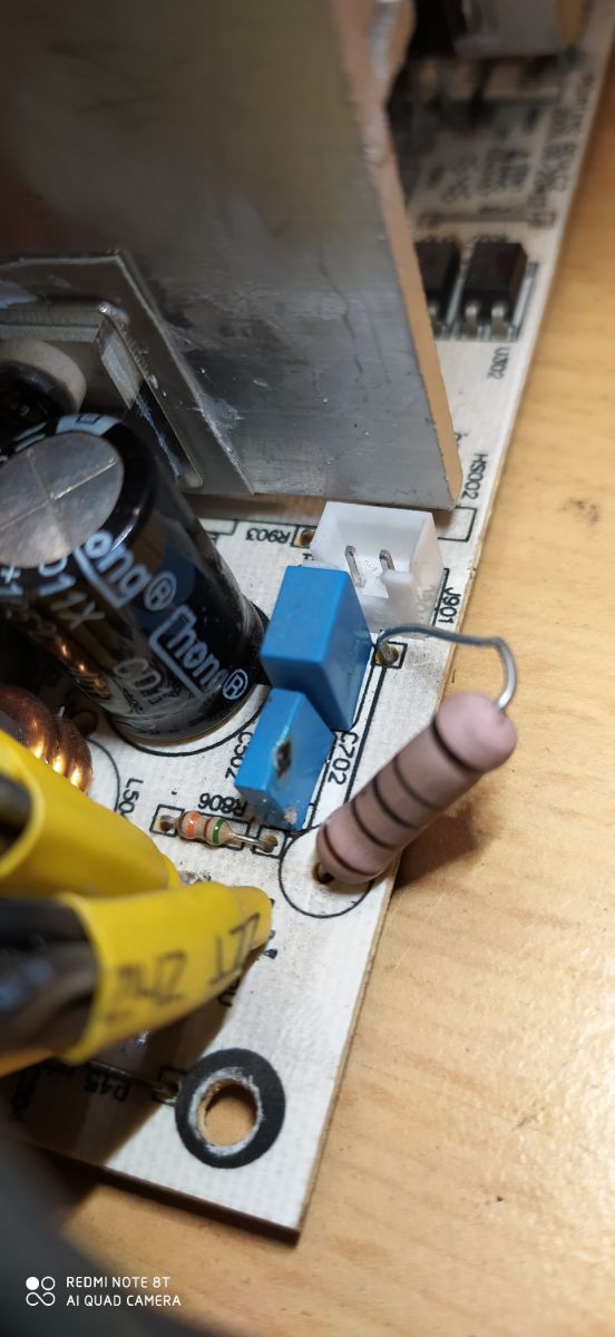

    Witam! :D .
    Mam (chyba) uszkodzony rezystor lecz nie mogę znaleźć nic na jego temat w internecie...
    Odczytując paski kodowe (czarny, szary, czarny, czarny, brązowy) wychodzi mi 80ohm 2%. W załączniku pokazany ten rezystor. Jaki zamiennik mogę zastosować wiedząc, że pochodzi on z zasilacza komputerowego, lub gdzie mogę go kupić? Mierząc go miernikiem wychodzi mi: 17,7ohm.
    Jaki zamiennik dla rezystora 80ohm 2% z zasilacza PC? Jaki zamiennik dla rezystora 80ohm 2% z zasilacza PC?

    A nie powinno być brąz>czarny>czarny>szary>>>czarny ? wtedy, opór znamionowy 1Ω przy tolerancji 1%
    Dlaczego myślisz, że jest uszkodzony ?

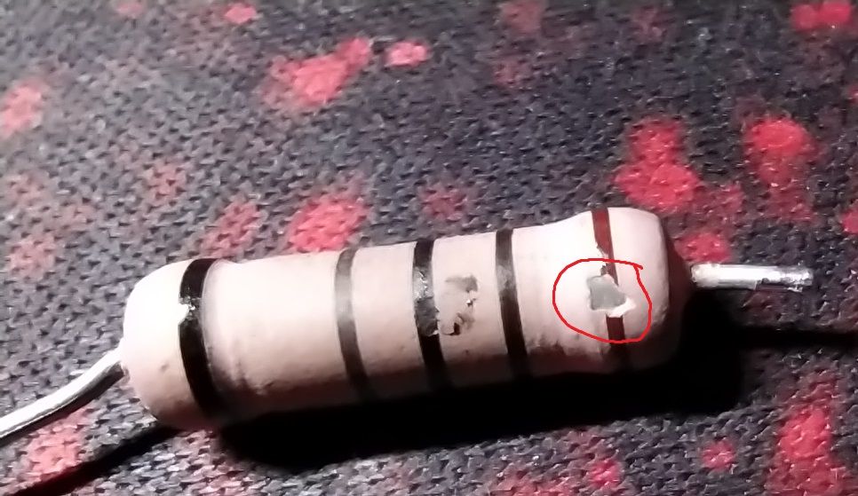

    Jest raczej uszkodzony ponieważ jak widać wyżej ma 17ohm zamiast 1ohm, grzeje się dosyć mocno i w dodatku ma dwa małe ukruszenia.

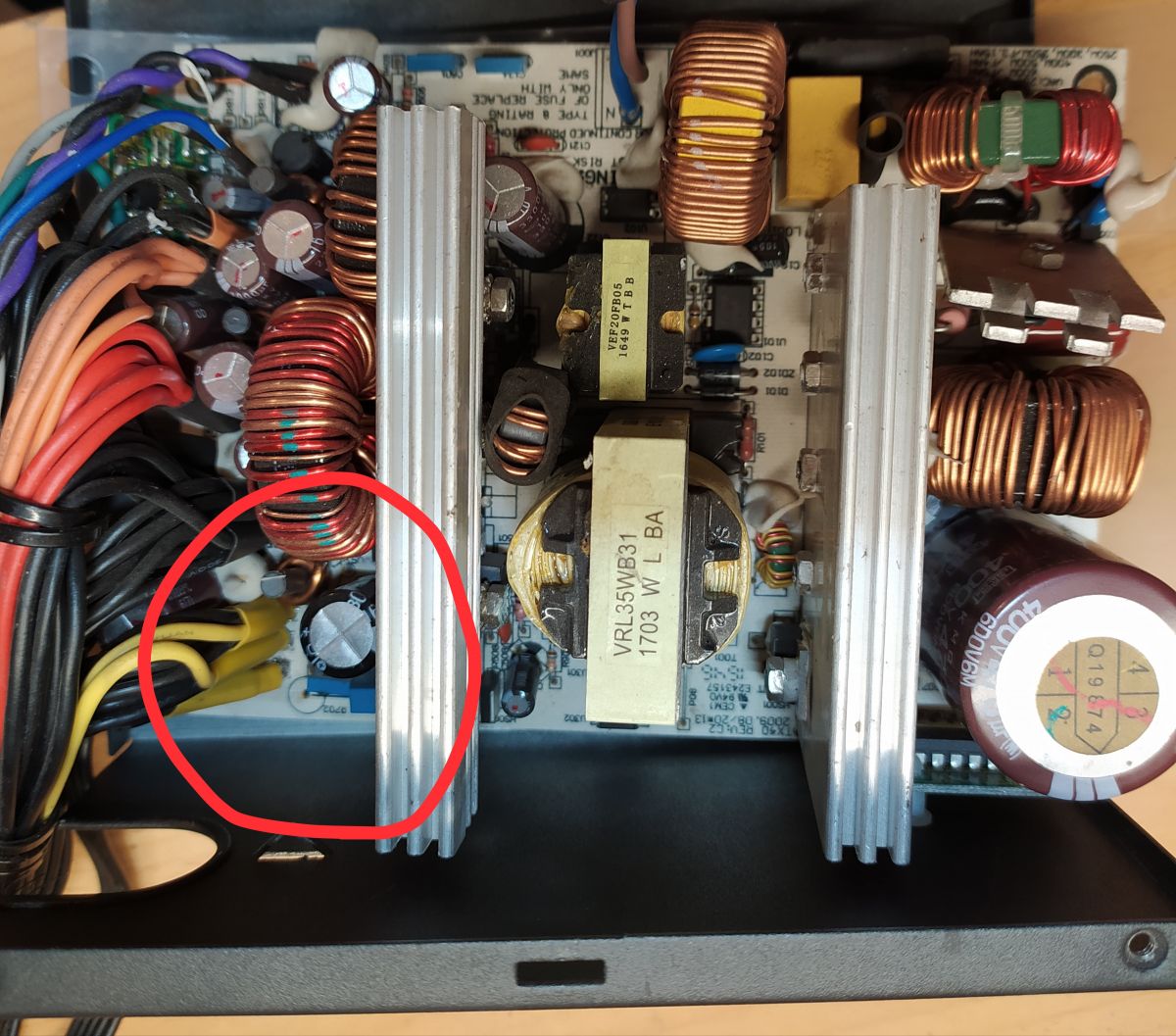

    Zdjęcia wysłałem również na hosting: IMGUR
    Na jednym zdjęciu zaznaczyłem ten rezystor numerkiem 1 a numerek 2 to jest kondensator który wcześniej podejrzewałem i go wymieniłem

    Gdzie pracuje ten rezystor? Czy po stronie "gorącej", czy po stronie "zimnej" zasilacza? i w jakim obwodzie?

    To ukruszenie nie świadczy jeszcze o uszkodzeniu, ale nadmierne nagrzewnie nie jest zdrowe. A co do wyniku pomiaru małej rezystancji, pozwól że spytam o model przyrządu, który wyświetlił Ci owe siedemnaście omów.

    Witam. Raczej 10ohm . Liczymy od brązowego bo czarny nie może być pierwszy. Kolor" szary" pewnie wcześniej był złotym tylko sie trochę zmienił od temp. Tak czy inaczej 10 ohm

    Ten rezystor jest w pełni sprawny. Drobne ukruszenia zewnętrznej powłoki nic mu nie przeszkadzają, a grzanie się jest całkowicie normalnym zjawiskiem, tym bardziej w tym zasilaczu gdzie pełni funkcję wstępnego obciążenia. Po prostu szukasz dziury w całym.

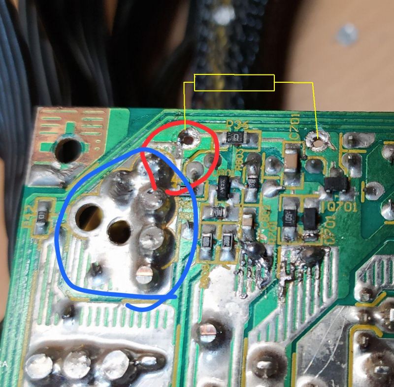

    Po ponownym wlutowaniu tego rezystora i próbie sprawdzenia tego napięcia. Pokazany na zdjęciu (nie jestem pewien)kondensator zaczął się lekko nadtapiać.

    Kondensator troszkę się przytopił od rozgrzanego rezystora.
    Jest (kondensator) dobry na 99%.
    Dlaczego Zacząłeś się interesować grzaniem rezystora?
    Komputer na tym zasilaczu działa, czy nie działa?????? !!!!!!
    Jak Odłączysz wszystkie złączki wyjściowe zasilacza i Wymusisz
    start zasilacza to rezystor też się grzeje?

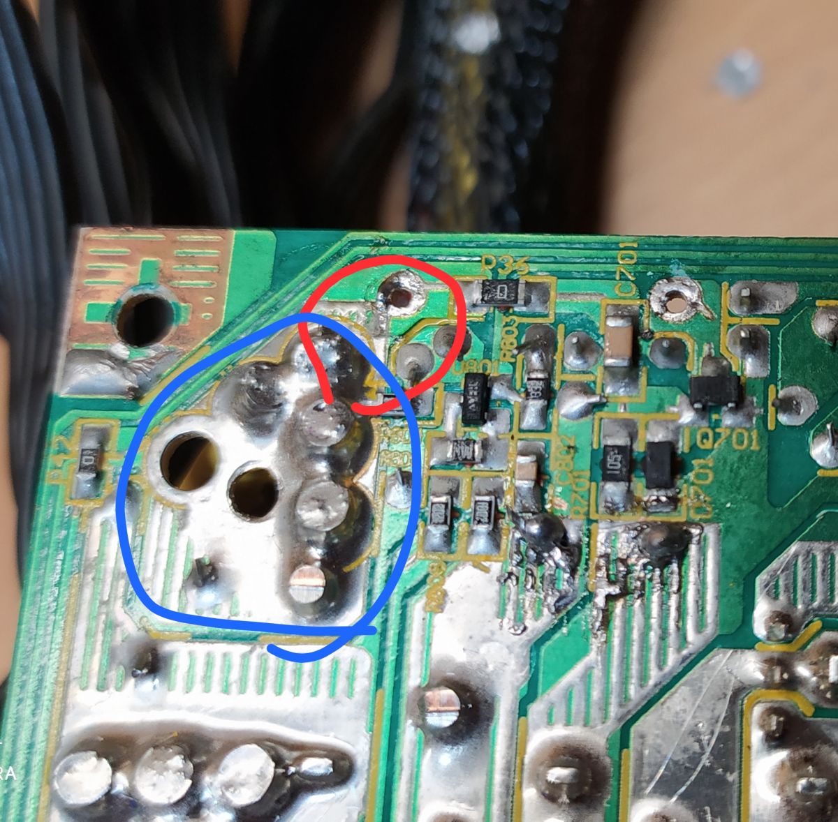

    Na zdjęciu widać, że jest na linii +12V.
    Na czerwono zaznaczyłem miejsce w którym się łączy. Na niebiesko zaznaczyłem wlutowane przewody wychodzące z napięciem 12v Jaki zamiennik dla rezystora 80ohm 2% z zasilacza PC?
  • #25 18499721
    ArturAVS
    Moderator
    Posty: 26484
    Pomógł: 2306
    Ocena: 7880

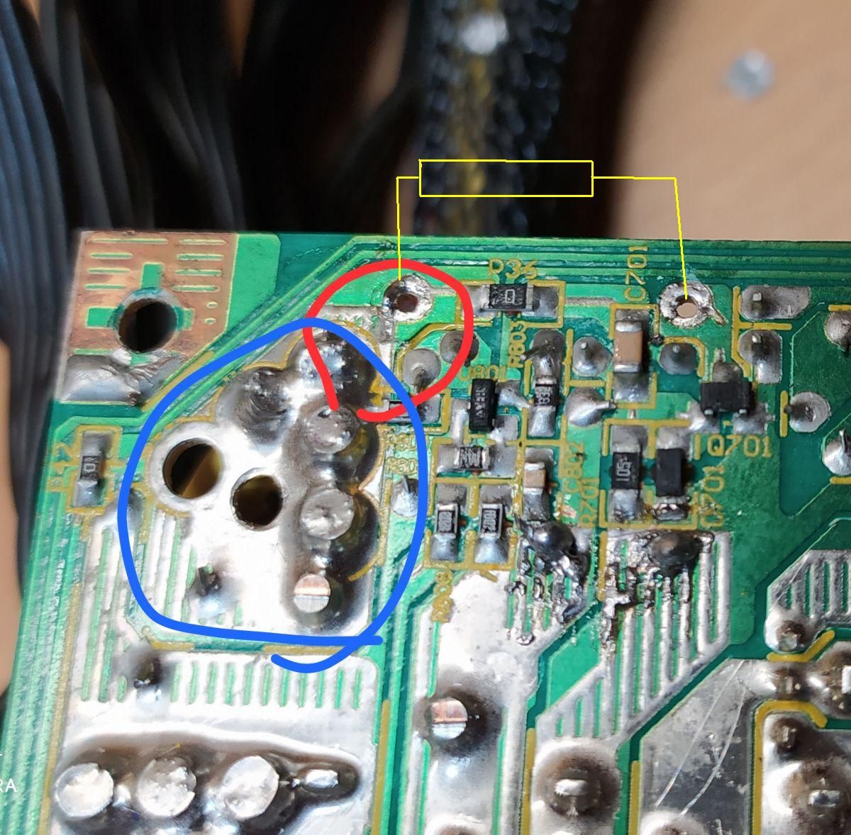

    Rezystor zaznaczyłem na żółto;
    Czyli tak jak napisałem;
    ArturAVS napisał:
    jakby był "dołączany" poprzez Q701
    Co to za smarki poniżej tego Q701? Może tam jest przyczyna?

    Zacząłem się interesować tym kiedy zaczęło czuć spalenizną. Komputer normalnie pracuje na tym zasilaczu. Nie wiem co by się stało gdybym mocniej go obciążył. Aktualnie podpięty do niego komputer nie pobiera zbyt wiele prądu.

    Jest to kondensator który wcześniej wymieniłem. Wspominałem o nim w poście nr. 5. Teraz ten lut poprawiłem i wygląda lepiej.

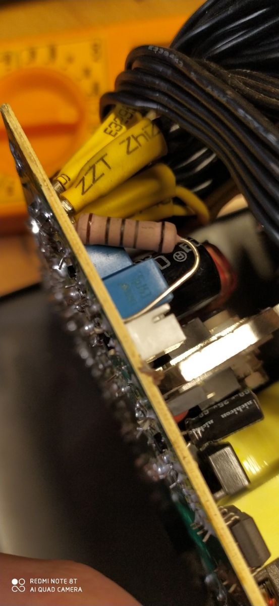

    Odpaliłem komputer na tym zasilaczu na kilka minut i nic się nie stało. Rezystor miał bardzo wysoką temperaturę. Z początku było czuć spalenizną lecz po chwili przestało i wyglądało to na normalną pracę(Nie licząc tej temperatury).
  • #28 18499890
    Wojtek M
    Posty: 3694
    Pomógł: 520
    Ocena: 1127
    To po odgięciu rezystora tak, żeby nie stykał się z innymi elementami i kablami temat do zamknięcia.
