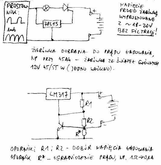

    Praktycznie jest to ten sam układ, dławik jest zbędny, dioda od "-" przed dławikiem też, a dla ograniczenia prądu możesz wsadzić zaróweczkę 12v 0,3A miedzy prostownik (2 diody) a anode tyrystora.
    Ten dławik i dioda sa dla poprawienia sprawności prostownika: gdy kończy się przepływ prądu od tyrystora, pole zgromadzone w dławiku powoduje dalszy przepływ pradu przez diodę, ale tego jest 0,4 dżula przy pradzie 10A. Dla Twojego prostownika nie ma sie co szczypać, dławik by musiał mieć 50 razy wiekszą indukcyjność, zysk na sprawnosci byłby utracony na skutek oporności dla prądu stałego.
    Ja Ci proponowałem taniutki stabilizator 78L15 zamiast zenerki, która ma dość szeroki rozrzut napięcia (10%), a cena jest praktycznie ta sama, jeszcze 78L15 ma wewnetrzne ograniczenie prądu, zabezpieczenie przeciwzwarciowe i temperaturowe.
    Co do trafora: potrzebujesz taki, który ma napiecie zmienne ok 18 - 20V, to razy prąd ładowania (np. 0,3A) czyli 6 - 10W, powinno wystarczyc z nadmiarem.

    Popatrz tu:
    http://www.elfa.se/pl/fakta.pdf
    i poczytaj, co tu pisze o ładowaniu akumulatorów.
    Gdybyś nie miał czasu, to Ci podpowiem: ładowanie buforowe powinno być prądem 0,05C, czyli dla 7Ah to jest 350mA, lub mniejszym, napiecie koncowe ładowania ma być 2,4V na ogniwo, czyli 14,4V dla akumulatora kwasowego 12-voltowego.

    No, wiec układ z jednoczesnym ograniczeniem prądu i napiecia właśnie Ci dałem. Układ żródła pradowego na LM-ie ma tyle samo zalet, co żarówka, ale wymaga radiatora i nie pokazuje, że prąd przez niego płynie ...
    Nie wiem, czy mierzyłeś kiedys zarówkę: ona zwieksza swoją oporność prawie 10 razy od stanu zimnego do pełnego świecenia, zatem działa jak stabilizator prądu. Oczywiście, super stabilizacja prądu dla ładowania akumulatora nie jest niezbedna, ale to co robi żarówka - akurat w sam raz wystarcza.

    Jerzy: troche nie rozumiem ukladu ktory narysowales. Jaki tam mam dac tyrystor? Przeciez normalnie tyrystor gdy podamy cos na bramke to przewodzi, wiec w ukladzie ktory narysowales 7815 bedzie caly czas zasilal ten tyrystor? w jaki sposob naladowany akumulator bedzie odlaczal zasilanie?
  • #17 2509733
    Jerzy Węglorz
    Posty: 3447
    Pomógł: 501
    Ocena: 451
    Działanie układu jest takie:
    - na anodzie tyrystora jest napięcie po prostowaniu, bez filtracji, czyli same górne połówki sinusoidy (ew. dwóch sinusoid, jeżeli prostownik pełnookresowy);
    - na bramce pojawia sie napiecie, które dochodzi do 15V i dalej już sie nie zmienia (a na anodzie rośnie dalej), jeżeli na katodzie - tu, gdzie jest akumulator - napięcie jest niższe, niż 14,4V (akumulator rozładowany), to w momencie, kiedy na anodzie jest napiecie wyżse niż na bramce, tyrystor zapala się i przewodzi tak długo, aż napiecie na anodzie zacznie opadać i opadnie prawie do poziomu napiecia na katodzie, wtedy tyrystor gasnie, prąd przez tyrystor przestaje płynąć, akumulator jest "odłączony" do ponownego momentu, kiedy napięcie (tętniące!) na anodzie będzie wyższe, niż na katodzie;
    - napiecie ładowanego akumulatora zwieksza się stopniowo, az dochodzi do momentu, kiedy osiąga ok. 14.4V, wtedy przy napięciu na bramce 15V tyrystor ma graniczne warunki, żeby się załączyć. Jeżeli po kolejnej "porcji" ładunku napiecie na akumulatorze przekroczy choć trochę 14,4V, to różnica napiecie bramka - katoda będzie za mała, żeby załaczyć tyrystor. Teraz układ czeka, aż napiecie akumulatora (czyli napięcie na katodzie) obniży się tak, że przy kolejnej połówce sinusoidy pojawią się warunki do zapalenia tyrystora;
    - układ działa tylko przy prądzie TĘTNIĄCYM, bez filtracji!
    - tyrystor można dać dowolny, na prąd większy niż ten, którym będzie ładowany akumulator, i na napięcie wyższe, niż napięcie akumulatora.
    - korzystne jest użucie regulatora 78L15, bo ma wewnetrzne ograniczenie prądu na poziomie 50 czy 100mA, więc żadne dodatkowe elementy ograniczające prąd w bramce tyrystora nie są potrzebne. Należy natomiast ograniczyć prąd ładowania, najkorzystniej żarówką włączoną przed anodę tyrystora. Ta żarówka jednocześnie pokazuje stan ładowania, jeżeli już nie świeci, tylko lekko pulsuje w rytmie ok 2 (słabe) rozbłyski na sekundę, to akumulator jest w pełni naładowany.
