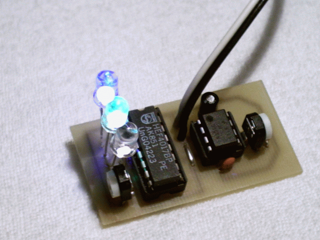

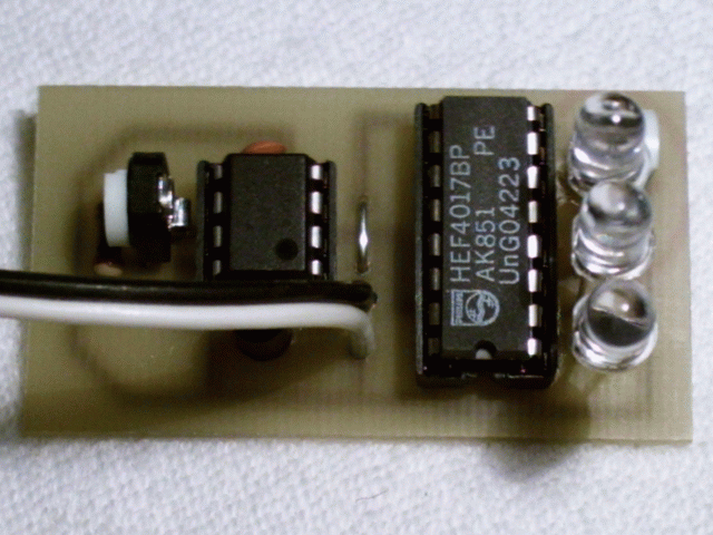

    Artas
    Poziom 19  
    Posty: 348
    Pomógł: 16
    Ocena: 8
    A może coś takiego jak w załączniku? Oczywiście można przerobić… dodać więcej diod, bo w tym są 3 super jasne: czerwona, zielona i niebieska. I dorobić układzik, który sterowałby tym NE555 wysyłając impulsy do 4017. Stałą czasową generatora reguluje się potencjometrem. Możesz użyć soczewek i może uzyskasz jakiś tam efekt.

    Zamieszczam schemacik tego cacka. W zasadzie to własna robota. Schemat płytki zrobiony w TraxMakerze (CircuitMaker 2000) Płytka jest sprawdzona i w 100% układ działa. Jak ktoś chce to mogę udostępnić film jak to działa w sumie zasada działania jest dość prosta. Koszt to około 10zł.
    • PCB.rar (598 Bajtów) Musisz być zalogowany, aby pobrać ten załącznik.
    • Różne kombinacje zapalania diod LED tak jak lampki rowerowe PCB.gif (1.4 KB) Musisz być zalogowany, aby pobrać ten załącznik.
    • Nota 4017.pdf (100 KB) Musisz być zalogowany, aby pobrać ten załącznik.
    • Różne kombinacje zapalania diod LED tak jak lampki rowerowe Schemat.jpg (114.75 KB) Musisz być zalogowany, aby pobrać ten załącznik.

    Program jest na elektrodzie w dziale download. Możesz poszukać też w www.google.pl zapytania do CircuitMaker 2000 wersja student jest darmowa... Filmik wrzucę jak najszybciej będę mógł.

  • #13 2522163
    Artas
    Poziom 19  
    Posty: 348
    Pomógł: 16
    Ocena: 8
    DJ_Swierszczu zamieszczam dla ciebie ten filmik. Sory, że tyle zajmuje starałem się, aby go jak najbardziej upchać. Jest króciutki, ale mniej więcej pokazuje jak to wygląda. W końcu decyzja należy do ciebie. Jeśli postanowisz sobie to zrobić to już masz wszystkie materiały. Układzik ten projektowałem do lampki światłowodowej. Te oryginalnie montowane mnie denerwowały, za szybko zmieniały się kolory. Tutaj mam regulację szybkości (stała czasowa przy NE555).
    dee jay G
    w tym układzie znajdują się diody superjasne. Efekt taki jak na obrazku i na filmiku. Pewnie masz rację, że nie jest to zalecane, ale układ pracuje jak najbardziej poprawnie przy napięciach 5V – 10V. Zapewne zbudowanie takiego układu na uP byłoby efektywniejsze, ale początkujący mają zawsze problemy z programowaniem, choć program byłby banalnie prosty. :)
    Osobiście efekt mi się podoba. Szczególnie to mieszanie się kolorów… :)

    Spis jest na schemacie, ale mogę napisać:
    R1 - 300kΩ
    R2 - Potencjometr montażowy 1MΩ
    R3 - Potencjometr montażowy lub rezystor stały 300Ω
    C1 - 4,7uF - Elektrolityczny
    C2 - 10nF - Ceramiczny
    D1, D2, D3 - Diody elektroluminestencyjne (LED)
    Układ scalony HEF4017
    Układ czasowy (Timer) NE555

    zmontowałem ten układ. bomba ale zamiast 3 diód dałem diode rgb
    efekt jest lepszy po naciągnięciu na diode silikonowego wężyka akwarystycznego(do kupienia w sklepie z rybkami) lub w ostatecznosci po zmatowieniu diody papierem ściernym
