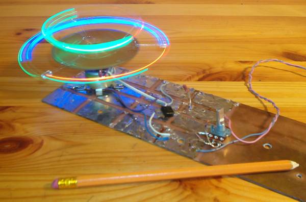

    Potrzebą w ostatnich godzinach 2004 roku stało się urządzenie mogące dodać barw sylwestrowi spędzanemu w domowym (niestety) zaciszu.
    Wynalazkiem okazała się KRĘCIOŁA czyli obracający się krążek z LEDami.

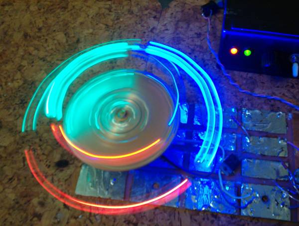

    Podstawa urządzenia to kawałek laminatu z jakiegoś układu próbnego z wyciętymi plackami. Za pomocą obejmy od elektrolita przymocowałem do niej silniczek od „czegośtam”.
    Na jego osi zacisnąłem kawałek termokurczki a na nią wkleiłem tulejkę mosiężną z przylutowanym kawałkiem drucika. Tulejka ta przekazuje z dociśniętej do niej „szczotki” zasilanie na obracającą się płytkę. Płytka ta to okrągły kawałek laminatu przyklejony do nałożonej na oś rolki napędowej. Wcześniej wyciąłem w miedzi rowki tworząc „mozaikę połączeń” i przylutowałem LEDy. Drugi biegun zasilania to oczywiście oś silnika i on cały.
    Myślę, że ten skomplikowany opis wyjaśnią zdjęcia.
    Uzyskany efekt spełnił moje oczekiwania. Po ścianach i suficie latają sobie kolorowe plamy najbardziej efektowne przy zgaszonym świetle. Konieczne jest oczywiście użycie jak najjaśniejszych diodek i max dopuszczalnego prądu.
    Prędkość obrotową silnika można regulować (patrz schemat).
    Może ktoś zauważy małą niezgodność schematu z rzeczywistością na zdjęciach. Chodzi o to, że oporek ograniczający prąd LED jest jeden (powinny być dwa na płytce obrotowej), a LEDy połączone są kolorami równolegle :sm7: , ale przecież nie będę się do tego przyznawał.
    Wykonanie „komutatora” można uprościć przyklejając laminat miedzią w stronę silnika tak aby szczotka przekazywała napięcie bezpośrednio na wycięty w miedzi pierścień. Zauważyłem możliwość modyfikacji urządzenia a mianowicie zasilanie LEDów prostokątem kilka...kilkadziesiąt Hz najlepiej o ustawianym wypełnieniu. W połączeniu z regulacją obrotów dałoby to efekt nieruchomych albo przesuwających się w lewo lub prawo plam światła. Ale... to już chyba na następnego sylwka.

    Wypowiem sie jako pierwszy ;) .
    No nawet ciekawy efekt... Co do schematu to domyslam sie dwoch rzeczy:
    1. jest to uklad na trojkoncowkoym stabilizatorze LM78xx z reg nap wyjsciowego...lub
    2. jakis tranzystor sterowany za pomoca potencjometra...
    Mam racje...? :)
    pozdr 3m sie

    Na zdjęciach wygląda to super, ale myślę że to głównie dzięki odpowiednio dobranemu czasowi otwarcia migawki aparatu. Wydaje mi się, że w rzeczywistości kolory się wzajmnie mieszają dając jeden kolor będący wypadkową tak więc efekt już nie będzie taki ciekawy. No chyba, że prękość silnika nie jest tak duża, jak myślę.
    W każdym razie pomysł ciekawy i oryginalny, elementy łatwo dostępne, tanie (zapewne większość z nas ma wszystkie użyte tu podzespoły w szufladzie :) ).

    Oto i schemat.
    elmer1.9 masz rację. Regulator obrotów to potencjometr i tranzystor (np. BD135, BD281...).
    tomeeh też ma rację pisząc o prędkości obrotowej.
    Rzeczywiście efekt działania ustrojstwa jest najlepszy przy małych obrotach silnika.
    Tyle, że bardzo małe obroty trudno jest ustawić. Przydałaby się przekładnia redukująca prędkość. A może silnik krokowy?
    Można zrobić też inną modyfikację: dać 3 szeregi ledów po 3 szt. każdego kolorzu i zapalać je niezależnie jakimś sterownikiem albo w rytm muzyki. Problem tylko z potrójnym komutatorem.
    Do tego jeszcze stroboskop i...

    Co to jest to my wiemy:) ale zrob to w domowych warunkach.. Co do silnika krokowego to raczej odpada bo jest zbyt wolny. Maksymalna predkosc zwyklego silnika krokowego (np od stacji) to 2-3 obr/s. Diody musialby byc ustawione daleko od osi zeby uzyskac odpowiednia predkosc liniowa i dobry efekt.
  • #8 1159252
    piórko
    Poziom 30  
    Posty: 1109
    Pomógł: 176
    Ocena: 90
    chaka - prędkość liniowa LEDów nie ma tu żadnego znaczenia. Nawet jeśli będą zamocowane na osi silnika efekt będzie taki sam. A efektem pracy kręcioły jest (co opisałem) kolorowe rozświetlenie całego pomieszczenia, a nie widok kręcących się diodek. Niestety, pokazanie tego na zdjęciu jest niewykonalne.

    W jaki sposób przenoszone jest zasilanie do diód na obracającą się tackę? Interesuje mnie ten efekt, zamierzam coś takiego sklecić, ale tego jednego nie rozumiem :D
  • #27 1651852
    piórko
    Poziom 30  
    Posty: 1109
    Pomógł: 176
    Ocena: 90
    Chyba opis i drugie zdjęcie pokazują to dość dokładnie.
    Ale... napiszę dokładniej.
    Minus zasilania leci przez korpus i oś silnika wprost na talerzyk.
    Plus idzie przez:
    - kawałek laminatu
    - przylutowany do niego drut miedziany
    - przylutowaną do niego "szczotkę" wymontowaną z niepotrzebnego silniczka
    - tulejkę wklejoną na oś silnika
    - cienki drucik łączący z talerzykiem
    Oczywiście można to uprościć...
