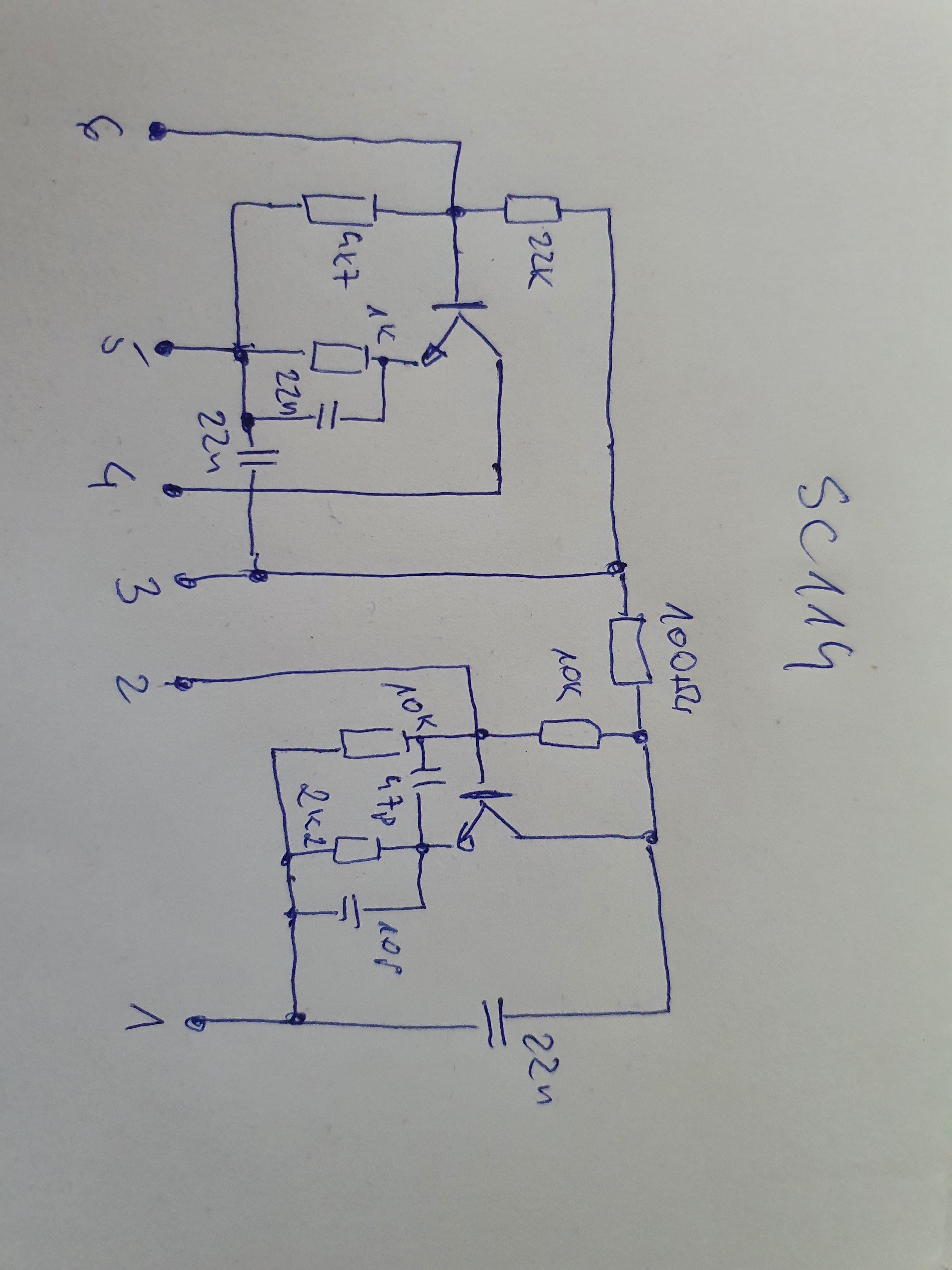

    Witam ,
    mam do naprawy tuner jak powyżej. Padnięte jest cos co ma oznaczenie sc114 B ma to coś ( jakis hybryd ? ) 6 wyprowadzeń i jest w głowicy UKF , grzeje sie do ok 80 stopni , i oczywiscie UKF nie działa.Podejrzewam , że w środku sa 2 tranzystory z elementami.Co to może byc i czym to mozna zastapić ew jaki jest schemat wnętrza , abym mógł coś zrobic na piechotę?Pozdr Lucas

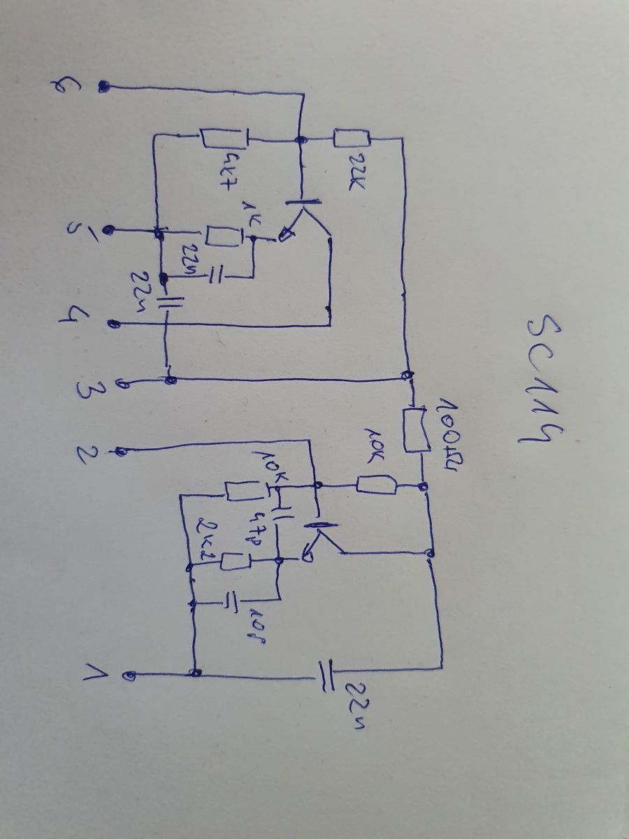

    Witam , dzięki za odpowiedź . Tuner wiele lat temu naprawiony przez układzik jak na rysunku.
    Pozdrawiam ŁM
