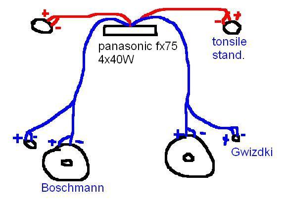

    wiec kupilem ostatnio takie glosniki
    :arrow: http://www.allegro.pl/item93951494_interaudio_boschmann_basowe_aluminium_16_5cm_gw12m.html
    mam zamiar je wsadzic w polke i moje pytanie jest takie bo mam standardowo zainstalowane w samochodzie Cinquecento ;) tonsile chyba takie male 10cm w przedniej konsoli, czy te boschmany podlaczyc normalnie pod radio bez jakichs kondensatorow czy tam zwrotnic bo nie znam sie na tym ;) czy czegos podobnego, bo chce jeszcze na tyl w polce umiescic 2 gwizdki czy moge je normalnie podlaczyc pod TEN SAM kabel ktory bedzie szedł do BOSCHAMNOW a dokladniej na rysunku :)
    aha radio ma moc 4x40w , czerwone to niby LEWA strona ;) a niebieska PRAWA strona przy podziale glosników ;)
    i jeszcze moje pytanie czy bedzie to grac w miare dobrze ? nie oczekuje tutaj wyniku ze najpierw mnie slychac a potem widac, czy tez muzyki dla otoczenia tylko chodzi o mnie i pasazerow w srodku czy sprawdzi sie to ?

    crazy_88
    Posty: 7929
    Pomógł: 1008
    Ocena: 165
    witam ten plan wyglada calkiem niezle jesli chodzi o podlaczenie gwizdkow to podlacz je do boshmanow poprzez dodanie kondensatora na kablu plusowym

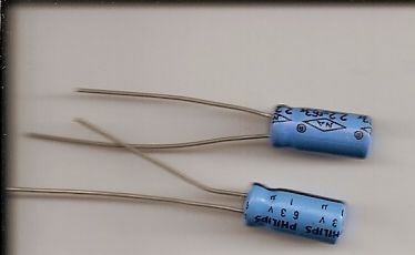

    a tak dokladniej mozna dowiedziec sie jaki ten kondensator bo nie znam sie bardzo na tym i nie mam szczerze pojecia jaki to ma byc ?
    robilem kiedys kolumny glosnikowe i wymienialem zostały mi jeszcze 2 sztuki nowe czy takie moga byc ??
    jest na nich napisane : 2,2uF 63v
    co do tego podlaczenia musze zostawic te glosniki standardowe co sa z przodu bo nie znalazlem nigdzie nic co by tam sie zmiescilo bo nie dosc ze nie maja one prawde mowiac 10cm tylko 9 cos z kawalkiem jest przekroj na otory a i glebokosc montazowa jest tez bardzo malutka ze takie glosniki o 5,5 cm do montazu nie mieszcza sie :(

    dave_19
    Posty: 630
    Pomógł: 49
    Ocena: 17
    witam. zastosuj kondensator 4,7 mikro F wpiety w plus. powinno byc ok. pozdr :)
  • #5 2502175
    coobah
    Posty: 289
    Pomógł: 16
    Ocena: 10
    troche do dupy planujesz to podłaczenie.. nie mozesz podłączyc "normalnie"?? czyli prawa strona na prawe kanały, lewa strona pod lewe kanały??
    po co kombinujesz ??
  • #6 2505206
    djmac
    Posty: 148
    Ocena: 2
    coobah napisał:
    troche do D... planujesz to podłaczenie.. nie mozesz podłączyc "normalnie"?? czyli prawa strona na prawe kanały, lewa strona pod lewe kanały??
    tak wymyslilem bo domyslam sie ze te na tyle co beda grac nieco glosniej niz te przednie, dlatego tez jak wezme lewa pod lewa a prawa pod prawa strone to nie bede za bardzo mogl ustawic ich glosnosci (a tak np. przod wezme na -5dB a tyl +10 :) bo na rowni napewno nie beda grac dobrze...wiadomo jak standard. glosniki graja przy ponad 60-70% mozliwosci.... ;) no ale wydaje mi sie ze jak podlacze tak jak mowisz czyli prawa i lewa to nie bedzie takiego efektu jak chce.... ? czy sie myle ?

    sMaD
    Posty: 459
    Pomógł: 32
    Ocena: 19
    huh, skomplikowane, i nie logiczne, ile wattów mają te boschmanny?? może głópio teraz powiem ale, tylnie głośniki są dalej od uszów i są ustawione że grają do góry, więc powinny być mocniejsze od przednich, tylnie głośniki zazwyczaj robią za bass więc po kiego ..... chce je przyciszać?? i po 3 pare lat temu miałem FX44 więc model dużo niżej od twojego i wogóle od drugiej połowy lat 90 99% firmowych radyjek ma fadery, masz w menu takie opcje :
    jedna to jak przesuwasz suwaka na wyświetlaczu to raz ci gra prawa strona a jak w drugą strone to lewa,
    następna opcja po tamtej to taka sama tylko przód/tył wygląda to mniej więcej tak
    REAR -----|----- FRONT
    więc głópotą jest to co ty ćwiczysz i kombinujesz bo to jest z góry zdane naporażke a zdrugiej strony radia są stereo, więc twoje stereo będzie wyglądać? prawa strona z tyłu a lewa z przodu. przemów do mnie inaczej bo ja nie rozumiem i to do mnie nie dociera
