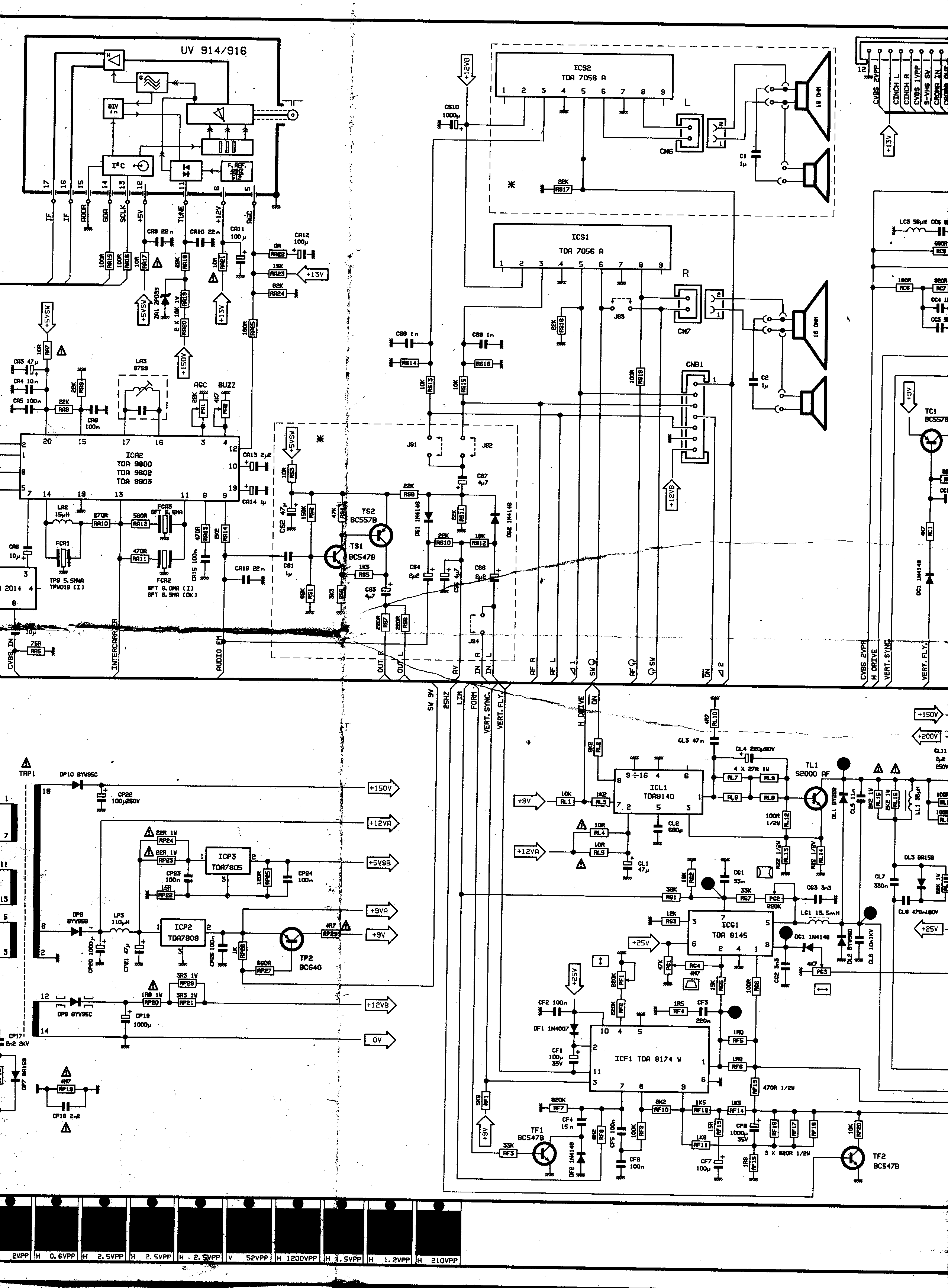

    witam
    Mam TV Orion TV715 - niestety nie ma obrazu, ekran pozostaje czarny. Byc moze nie ma wysokiego napiecia, ale nie wiem jak to moge sprawdzic - moze mi to ktos podpowiedziec?
    pozdrawiam

  • #17 2503363
    DawiDD
    Posty: 2114
    Pomógł: 7
    Ocena: 336
    jesli chodzi o napiecie zasilajace us tda8145 i tda8174 to jest ok 28 v - wiec chyba jest ok.
    który tranzystor jest odpowiedzialny za odchylanie pionowe? w załączniku jest fragment schematu. Kręciłem również potencjometrami koło TDA8145 -linia która jest na ekranie zmieniała się (zwężała) wiec chyba ten układ jest ok. W jaki sposob mam odlaczyc.
    mechanix - co mam odlaczyc wzmacniacza pionowego?
    • Jak sprawdzić wysokie napięcie w TV Orion TV715? Brak obrazu, czarny ekran Schema3.gif (206.02 KB) Musisz być zalogowany, aby pobrać ten załącznik.
  • #18 2504757
    fotonn
    Posty: 1112
    Pomógł: 105
    Ocena: 40
    Przede wszystkim ściemnij obraz, tak żeby kreska była ledwie widoczna - inaczej wypalisz lumniofor na środku!!!
    Nie znalazłem schematu na elektrodzie. Jeśli w tym modelu jest tranzystor odchylania pionowego, to jest to ten podłączony do końcówki 1 TDA8174. Być może w ogóle takiego nie ma i TDA 8174 steruje wprost cewkami.
    TDA 8145 to tylko układ korekcji.
    DL 711 to inia opóźniająca. Nie powinna mieć wpływu na odchylanie pionowe.
    Jak Ci wcześniej radzono - wymień CF1, CF7 i CF8.
    Sprawdź też RF5, RF6 i RF15
    Być może brakuje impulsów sterujących V, na nóżce 3? Ciężko będzie Ci to sprawdzić samym miernikiem.
    Na nóżce 2 będzie wyższe napięcie niż 25V - pojawiają się tam impulsy o wartości podwójnego napięcia zasilania, czyli ok. 50V, przyspieszajace powrót.
    Jeżeli uszkodzony okaże się TDA 8174 i ponownie go wymienisz, to zanim uruchomisz TV, sprawdź też dwójnik zaznaczony na rys. na czerwono - powinien być gdzieś koło cewek odchylania, może się różnić wartościami R i C.

  • #23 2510565
    DawiDD
    Posty: 2114
    Pomógł: 7
    Ocena: 336
    tak tez jest - na kablu niebiesko-zielonym jest 70 om a żółto - brązowym 24omy. W tym układzie nie ma tranzystora sterującego odchylaniem pionowego - sterowane jest to bezpośrednio z TDA (po drodze są 2 rezystory 10om) Sprawdziłem dwójnik RC - jest Ok, (wymieniłem dla pewności kondensator) Posprawdzałem również wszystkie napięcia na TDA8174 (ja mam TDA8174 AW a nie TDA 8174W tak jak podano na schemacie ale podobno to jest to samo) napięcia wyglądają tak:
    1 – 0V
    2 – 30V
    3 - 8,5V
    4 - 9,2V
    5 – 0V
    6 – 0V
    7 – 5V
    8 - 6,7V
    9 - 0,7V
    10 – 31V
    11 – 0V
    Wszystkie elektrolity wymieniem, elementy koło TDA 8174 sprawdziłem a mimo to nie działa
    Ktoś podpowiadał mi żebym odłączył TDA8145 od TDA8174 - wylutowałem TDA8145 - nic to nie zmieniło - dalej jest wąska kreska na ekranie
    Odpiąłem zasilanie od TDA8174 i podłączyłem go pod zewnętrzny zasilacz 20V 1A – nic to nie zmieniło, przełączyłem zasilacz na 5A i poleciał dym z układu TDA8174. Czyli był uszkodzony. Zastanawia mnie cały czas co powoduje ze one tak podają – może za wysokie napięcie na nóżce 3, (ok. 8V, nie wiem ile powinno być)albo napięcie zasilające ok. 30V – wcześniej miałem wstawiony większy rezystor na szynie zasilającej –270om, ale ze powinien być 220om wiec go zmieniłem i teraz napięcie jest ok. 30V – wcześniej było ok. 26 ale układ tez nie działał.
    Mam jeszcze taki pomyśl. Gdybym stworzył całkowicie oddzielna aplikacje TDA8174 z tego schematu zamieszczonego wyżej - podpiął go pod oddzielny zasilacz, połączył z TV masa, a do pinu 3 podpiął sterowanie, a cewkę odchylania bezpośrednio do układu z jednej strony do pinu 1 a z drugiej do kondensatora 1500uf - mogło by to zadziałać? Oczywiście było by to bez TDA8145(korekcja)
