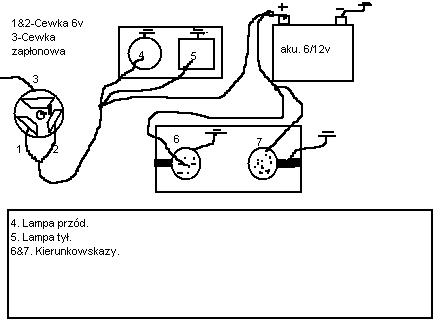

    Mój problem polega na tym, że nie wiem co i jak podłączyć aby ładować akumulator.
    Mianowicie mam koledze zrobić w motorynce tak aby mógł ładować z cewek akumulator..ale to nie mozliwe ponieważ aku. ma prąd zmienny a na cewkach jest prąd stały.Na wyjściu z cewek jest w sumie 12V bo są 2 cewki po 6V :cry::cry::cry:
    A chyba bez mostku prostowniczowego prąd z aku będzie sie wracał na cewki a ja chcę, zeby wychodził tylko na światła a gdy prąd z akumulatora spadnie ponizej normy to zeby zaaczął się ładować
    Ktoś moze mi namalować jak powinno być to wszystko popodłączane ??
    Mam zamiar wykożystać to w ten sposób : Zdj.1
    A takze wykozystać mostek prostowniczy.
    Prosze niech ktoś mi to poukłada tak jak powinno być i zeby działało bez zarzutów.
    PS. Oczywiscie nie patrzcie na kierunki i lampy bo tam jeszcze idą przełączniki i przerywacze.

    Jeżeli zastosujesz mostek Gretza to nie ma możliwości aby to nie działało .Pomijam fakt braku regulacji prądu ładowania, ale podejrzewam że wydajność magneta jest nie duża

    Widzę że mam totalnie do czynienia z laikiem . przecież z cewek wychodzi napięcie zmienne i dlatego należy je wyprostować stosując mostek gretza tz. na 4 diodach prostowniczych przynajmniej 5A

    Po pierwsze to jak są podłączone drugie końce cewek, bo podejrzewam że są zwarte do masy. W takim przypadku cewki będą połączone równolegle i nie bądzie sumowania napięć tylko prądów. W takim przypadku ładowanie będzie tylko "czubkami" napięcia przy silnym przygazowaniu. W takim przypadku ni bardzo da się zastosować mostek a tylko 2 diody dla każdej z cewek przed punktem ich zwarcia i instalacja musiałaby być 6V. Szeregowe połączenie cewek ( po odłączeniu od masy) i podanie napięcia z cewek na mostek spowoduje co prawda dodawanie się napięć ale niekompletne ze względu na przesunięcia fazowe pomiędzy cewkami. No i jeszcze jedno potrzebny będzie jeszcze jakiś regulator napięcia, albo przynajmiej szeregowy rezystor ograniczający prąd ładowania.

    Matitronik - rozumiem że chcesz ładować akumulatorek 12V w instalacji motorynki też 12-Voltowej. Spróbuj zrobić to najprościej jak tylko mozna, tj. minus akumulatora do masy, a plus połącz przez diodę i bezpiecznik z miejscem gdzie jest 12V z prądniczki po włączeniu zapłonu (stacyjka). Kierunek właczenia diody jest ważny, za diodą musi wychodzić "+" wyprostowanego napięcia, bezpiecznik powinien mieć wartość 4-6 A. Cewki spaliłeś bo chyba nie podłączałeś diody lub prostownika.

    12V to troche mało do ładowania akumulatora 12V. Powinno byc przynajmniej 13V dla prawidłowej pracy akumulatora. Najprostszym rozwiazaniem było by zastosowanie przekaznika który byłby sterowany napieciem z cewek.gdy silnik pracuje jest napiecie które powoduje ze przekaznik zwiera i jest ładowanie (najlepiej jakby zwiarał gdy napiecie osiągnie ponad 12V), a gdy silnik zgasnie znika napiecie i przekaznik rozłączy obwód ładowania.W instalacjach 12V na srednich i wysokich obrotach powinno byc ponad 12V. Mostek prostowniczy musi byc, a bezpiecznik obowiązkowo wartosci kilku A.
    Drugie rozwiązanie to gotowy regulator pradu np: ze starszych modeli MZ
