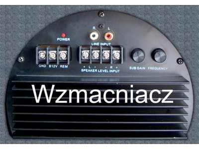

    chciałbym podłączyć w domu aktywny subwoofer ale mam wątpliwości.
    czy musi być ten bezpiecznik 10 A czy nie koniecznie??
    i chyba musiałbym wstawić do pokoju akumulator 12V?
    i gdzie co mam podłączyć do tego suba?
    dodaje załącznik i prosze o wytłumaczenie

    Ja mam w pokoju subwoofer aktywny i zasilam go zasilaczem komputerowym AT i wszystko działa bez zarzutu :)
    A co do podłączenia to:
    GND "-"
    +12V "+"
    REM "mostkiem z +"
    Wszystko załączane będzie włącznikiem zasilacza AT. Jeżeli chcesz akumulator to musisz dorobić sobie jakiś przełącznik na mostku między +12V a REM.
    Sygnał:
    Jeżeli z karty muzycznej z kompa to: przewodem "mały jack na 2xRCA" pod "Line input"
    Jeżeli z wieży czy czegoś podobnego to: "Speaker input". Z wyjść na kolumny sprzętu grającego kabelkami do śrubek w subwooferze tak jak jest oznaczone (+L do +L, -L do -L i tak dalej :D )

    zasilacz od np. CB-radia min3A o aku zapomnij -jest duży śmierdzi trzeba go ładowac jezeli już yo mała 18 Ah żelowa ale znów trzeba zrobić układ do ładowania go bo nie możesz go podłaczyć bezpośr. pod zasilacz
