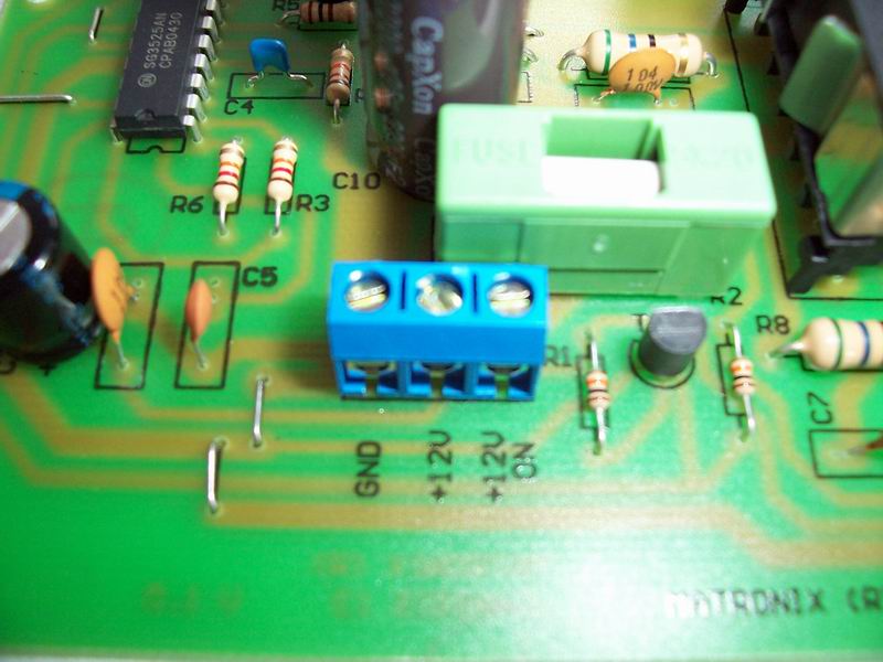

    Czytałem już masę artykułów ale i tak nic mi to nie dało, czy mógłby mi ktoś pomóc rozwiązać ten problem:
    Zbudowałam subwoofer na wzmacniaczu firmy Matronix 200W z głośnikiem 300W w RMS, chciałbym go używać w domu i potrzebuję jakiegoś sposobu aby zasilić go, ale zamiast gniazdkowego 230V potrzebuje 12V, czytałem że jest jakiś sposób na zasilacz komputerowy (posiadam niepotrzebny 250W) jak można byłoby go użyć? Czytałem o jakiś tam kabelkach czarnych, czerwonych... i sposobie ich podłączenia tylko że ja mam całkiem inne wyjścia (patrz załącznik ze zdjęciem).
    Subwoofer z samochodu - jak go podłączyć do domowego użytku.
    Proszę o pomoc, z góry dziękuję za pomoc.

    Można to zasilić zasilaczem ATX bądź też AT ale można również kupić trafo od halogenów (12V 300W) dać mostek prostowniczy pojemność filtrującą i tez będzie dobrze.

    W zasilaczu komputerowym masz 2 napięcia, 5V i 12V. No a co do wejść no to lutownica i do dzieła!

    Jarek_AD
    Posty: 33
    ... Masz dwa wejścia +12V... Jedno:+12V jest do bezpośredniego zasilania całego układu, a drugie :+12V ON jest najprawdopodobniej do sterowania funkcją stand-by, czyli pobudza jakąś nóżkę na scalaku i pobudza go do życia... Zasilacz atx ?? raczej chyba at... Atx musi dostać jakiś sygnał z płyty, żeby zacząć działać, a at... poprostu pstryk i chodzi:) Zresztą nie do końca wiem, jak atx chodzi, ale at jak najbardziej... minimum 350W... pamiętaj że w takich zasilaczach masz różne napięcia... co daje w efekcie podział mocy zasilacza na nie... na +12V wypada w tym przypadku chyba mniej niż 200W( około połowy mocy zasilacza... bardzo duży prąd ma +5V... cała cyfrówka:) A z trafo od halogenów... myślę, że jest to też dobra opcja, ale trochę bym go odwinął, bo po sprostowaniu da ci przy obciążeniu jakieś... 15,5V... nie wiem, czy ten twój wzmacniacz jest przystosowany do takiego napięcia... jak tak, to na pewno zwiększ troszkę radiator, bo będziesz miał wzrost mocy:) i trafo daj 300W+ mostek min40A + jakieś 22000mikroF na 25V...Powinno starczyć:) Pozdrawiam

    ATX załącza się zwierając dwa przewody we wtyczce nie pamiętam dokładnie ale wystraczy zewrzeć chyba szary z czarnym i będzie chodził

    Jak odpalic zasilacz ATX na sucho: LINK.

    zielony z czarnym obok niego i zaczyna chodzic ;)
