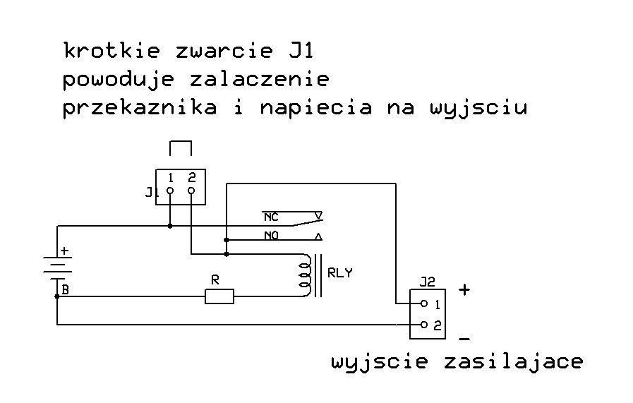

    posiadam oświetlenie pobierające około 1A z akumulatora żelowego 12V. Chcę, by zostało ono odłączone od aku gdy napięcie spadnie do 10,5V.
    Jak to zrobić tanio i prosto? Czytałem że można przekaźnikiem z opornikiem, ale taki przekaźnik zużywa prąd też po rozłączeniu (chyba) więc mógłby dobić aku do reszty.
    Doradźcie jak ten problem rozwiązać. Zaznaczam że jestem nieco "zielony" i prosiłbym o łopatologiczne wytłumaczenie.

    Podłącz jak na załączonym rysunku. Rezystor dobierz tak aby właśnie przekaźnik wyłączał sie przy wymaganym przez Ciebie napięciu. Pierw należałoby sprawdzić przy jakim napięciu wyłączy się sam przekaźnik (bez rezystora). Później sprawdzać z rezystorami o wartościach zmienianych np o ok. 0.1 (jednej dziesiątej) oporności cewki. W tym schemacie po rozłączeniu sie przekaźnika zasilanie nie idzie na wyjście ani na cewkę przekaźnika.
    Pozdrawiam i powodzenia.

    catax - można przekaźnikiem z opornikiem, tylko cewke porzekaźnika podpinasz po stronie odbiornika (jeśli przekaźnik sie rozłączy to przez cewkę nie płynie prąd). Do tego przełącznik do włączania.
    Nie wiem dlaczego 9,5V? Wszystkie akumulatorki którymi się bawiłem miały w instrukcji 10,5V (1,75V).
