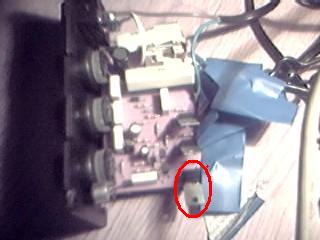

    Siemka dostałem od znajomego kolorofon podłączylem do prądu i git swieci po chwili zauwazyłem ze dwie zarówki mrygają idealnie tak samo:( jak z nim gadałem to mi powiedział ze tam sie cos kiedys znim stało i on podłączył dwie zarówy pod jedno wyjscie chcąc naprawic usterke rozebrałem obudowe i faktycznie pod jedno wyjscie podłączone dwie zarowy więc przełożyłem kabelki tak jak orginalnie jest i jedna zarówka swieci calyczas bez przerwy a pozostałe ładnie grają:) i jeszcz patrzyłem czy sie coś grzeje i mam jedno z trzech cos tam grzeje sie na maxa i jesli by to wymienic na nowe dało by rade zeby znów mrygało jak trzeba?? mam nadzieje ze wszystko jest zrozumiale napisane:) fotki w zalacznikach")

    Jasny gwint straciłem wzrok, coś mi się te foto mętli :P
    Jest to zapewne tyrystor albo triak, podaj oznaczenie elementu i zrób do licha porządne foto lub scan.

    oznaczenie to: "X0403DETAG8820" i z tego wychodzą takie trzy druciki:) prosze o wyrozumiałosc jestem nieco zielony co do nazw poszczegolnych czesci:) ok foto poniżej tego co sie tak na maxa grzeje i śledząc scieżke widać ze to jest podłączone do tej żarówki która swieci bez przerwy:) więc padło to coś:) i jak to wymienie to bedzie ok??

    TAG8820 dość mało spotykany triak lub tyrystor francuski albo austriacki.
    Ale to łatwo można sprawdzić za pomocą żaróweczki i zasilacza prądu stałego, jeżeli po wysterowaniu bramki przewodzi (będąc sprawnym elementem) tylko w jedną stronę to tyrystor, jeśli w obie to triak.
    Jest masa jego pasujących odpowiedników, polecam temat/ y:
    https://www.elektroda.pl/rtvforum/viewtopic.php?p=411883#411883
    https://www.elektroda.pl/rtvforum/topic196139.html#955366
    No, to powinno Ci wystarczyć, powodzenia, jak co to dalej pytaj.
    Pozdro, Wesołych itd., itd.. :P
    :arrow: Zapomniałem dodać, byś sprawdzał ten półprzewodnik na napięciu 6-12 V (oczywiście po jego wylutowaniu z układu :P )
