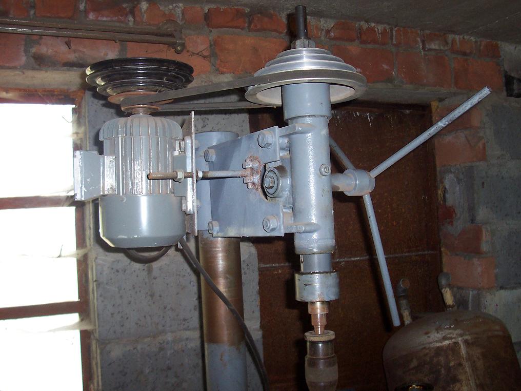

    s57 napisał:
    Czy mozna wykonać obrotnik do spawania mechaniczny bez elektroniki? Nie znam się na elektronice i wolałbym calkowicie mechaniczny
    Mój pierwszy obrotnik wykonałem na szybko mając wałek oraz silnik i koła pasowe od wiertarki stołowej(też wykonanej w własnym zakresie na obudowie starego amortyzatora, która do dzisiaj sprawuje się znakomicie). Regulacja obrotów obrotnika była jak w wiertarce przekładając pasek. Mając silnik dwubiegowy możemy wykonać bardzo dobry obrotnik dla swoich potrzeb. Jest to regulacja skokowa obrotów, ale w zupełności wystarczy gdyż mamy regulację płynną podawania drutu i regulacje prądu. Bez żadnego problemu dobierzemy parametry spawania do danych obrotów.
