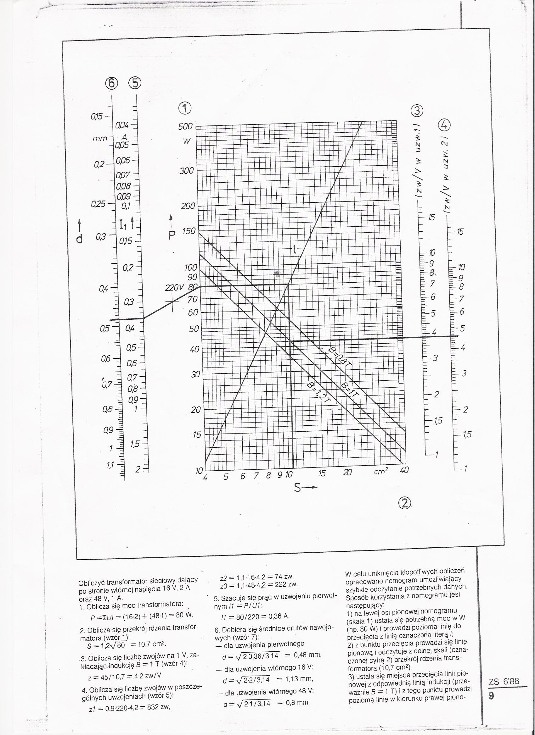

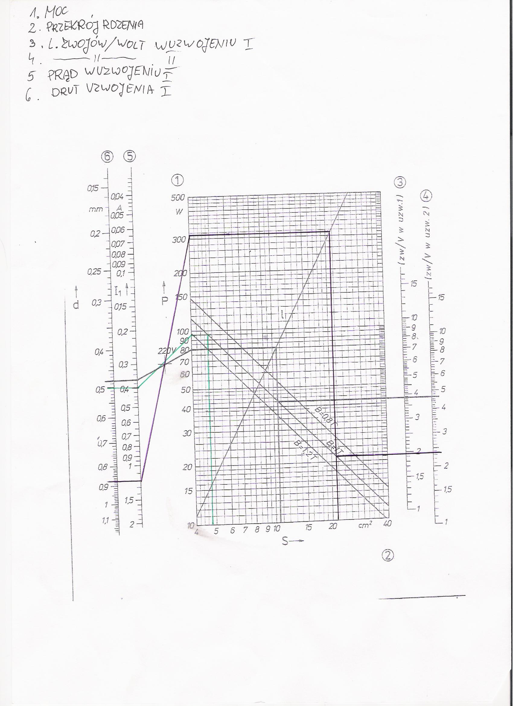

#1 2533687 16 Kwi 2006 11:29 radyjator radyjator Poziom 19 Posty: 414 Pomógł: 3 Ocena: 54 Autor tematu Post #1 2533687 16 Kwi 2006 11:29 Witam, Wrzucam na forum artykuł dotyczący obliczania i wykonywania trafo moze komuś sie przyda...Pozdrawiam Załączniki: str1.JPG (811.38 KB) Musisz być zalogowany, aby pobrać ten załącznik. str2.JPG (507.92 KB) Musisz być zalogowany, aby pobrać ten załącznik. str3.JPG (792.08 KB) Musisz być zalogowany, aby pobrać ten załącznik. str4.JPG (362.72 KB) Musisz być zalogowany, aby pobrać ten załącznik.
