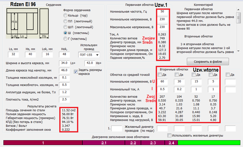

    Wydajność transformatorów o takiej mocy nie przekracza 0,9 . Do długotrwałej pracy musisz mieć rezerwę mocy 10-20%. Wymagania te spełniają gabarytowa moc rdzenia - 76W. Projektowanie transformatora wielowyjściowego: obliczenia, parametry, układ pomiarowy
