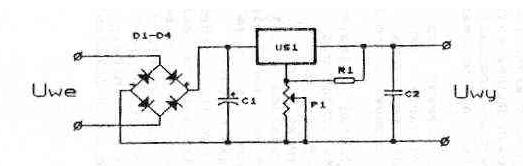

  • #7 3513347
    Cinek_as
    Posty: 615
    Pomógł: 23
    Ocena: 15
    Quarz ja mam lm'a zrobionego wedłóg schematu z załącznika i mam jeszcze pytanko jak podłaczyc potencjometr? tzn któe nóżki do których scieżek?
    • LM317 - idzie od 3,6V. Według specyfikacji powinno być od 1,25V. 12.JPG (11.83 KB) Musisz być zalogowany, aby pobrać ten załącznik.
  • #8 3513409
    Quarz
    Posty: 14357
    Pomógł: 1646
    Ocena: 629
    potencjometr (obrotowy) powinien być połączony w taki sposób (tak jak to narysowałeś w układzie reostatu), by przy obrocie pokrędła w prawo jego rezystacja rosła, co odpowiada wzrostowi napięcia na wyjściu stabilizatora.

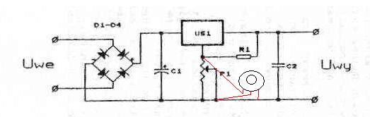

  • #11 3515195
    Cinek_as
    Posty: 615
    Pomógł: 23
    Ocena: 15
    Quarz zapomniaełm dodać rysunku :) i dla tego pytałem się czy dobrze potencjometr narysowałem hehe :D a powiedz mi czy mogę zastosować 100KΩ? albo 47KΩ? I czy jak wartości elementów będą troszkę inne to nic się nie stanie? Bo miałem kiedyś złozony ten układ ale bez potencjomteru i był podłączony zasilacz 18V i wartości elementów są pewnie inne niz w opisie:)
    • LM317 - idzie od 3,6V. Według specyfikacji powinno być od 1,25V. 123.JPG (12.76 KB) Musisz być zalogowany, aby pobrać ten załącznik.
  • #12 3515317
    Quarz
    Posty: 14357
    Pomógł: 1646
    Ocena: 629
    wartość rezystora R1 powinna być pomiędzy 120 a 270 Ohmów, natomiast wzór na napięcie wyjściowe Uwy jest taki:
    Uwy = 1,250•(1 + P1/R1)V, a stąd:
    P1max = (Uwymax/1,250 - 1)•R1, jeśli weźmiesz (zalecany) R1 =240Ω , to dla Uwymax =20V dostaniesz;
    P1max =240Ω•(20/1,250 - 1)=36000Ω=36.
    Co i tak jest trochę za dużo, ponieważ pod obciążeniem, to 20V na wejściu stabilizatora nie otrzymasz, a ten jeszcze potrzebuje minum ok. 2V pomiędzy wejściem a wyjściem, więc dla R1 =240Ω wystarczy potencjometr P1 o nominale 33
    Potencjometr P1 może być narysowany dobrze, lub odwrotnie w zależności od tego z której strony jest to widok (a nie napisałeś).
  • #13 3515385
    Cinek_as
    Posty: 615
    Pomógł: 23
    Ocena: 15
    powiedzmy że patrzysz na potencjometr w sposó taki że tym czy kręcisz celujesz w siebie :) i potencojemtr mam zastosować 33KΩ??
  • #14 3515405
    Quarz
    Posty: 14357
    Pomógł: 1646
    Ocena: 629
    to jest prawidłowo; kiedy kręcisz w prawo (zgodnie z ruchem wskazówek zegara) to rezystancja rośnie i również narasta regulowane napięcie wyjściowe.
    Cinek_as napisał:
    ...i potencjometr mam zastosować 33KΩ??
    Tak, dla R1 =240Ω, natomiast dla innych wartości możesz sobie policzyć, przecież zamieściłem stosowny wzór.
