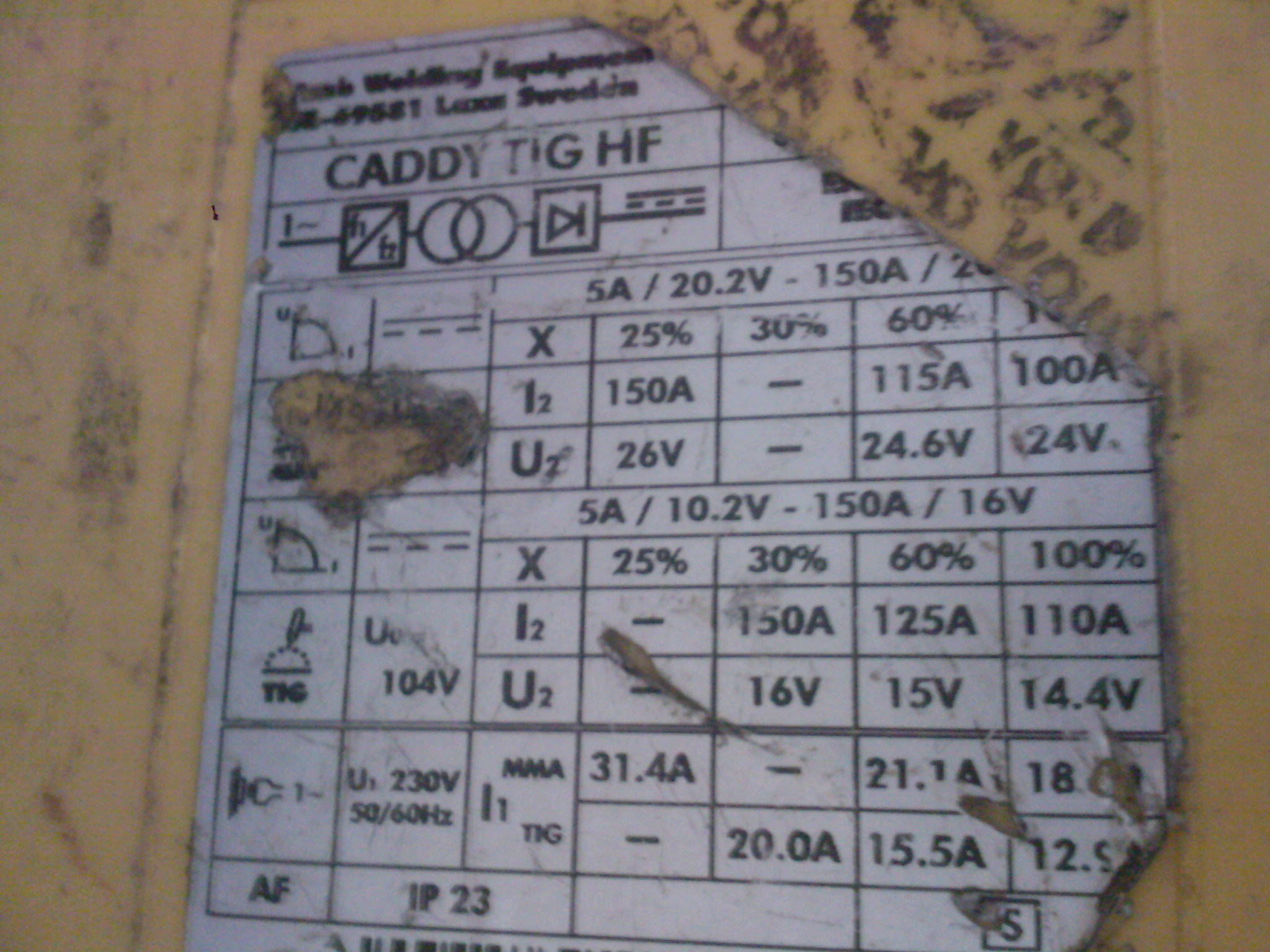

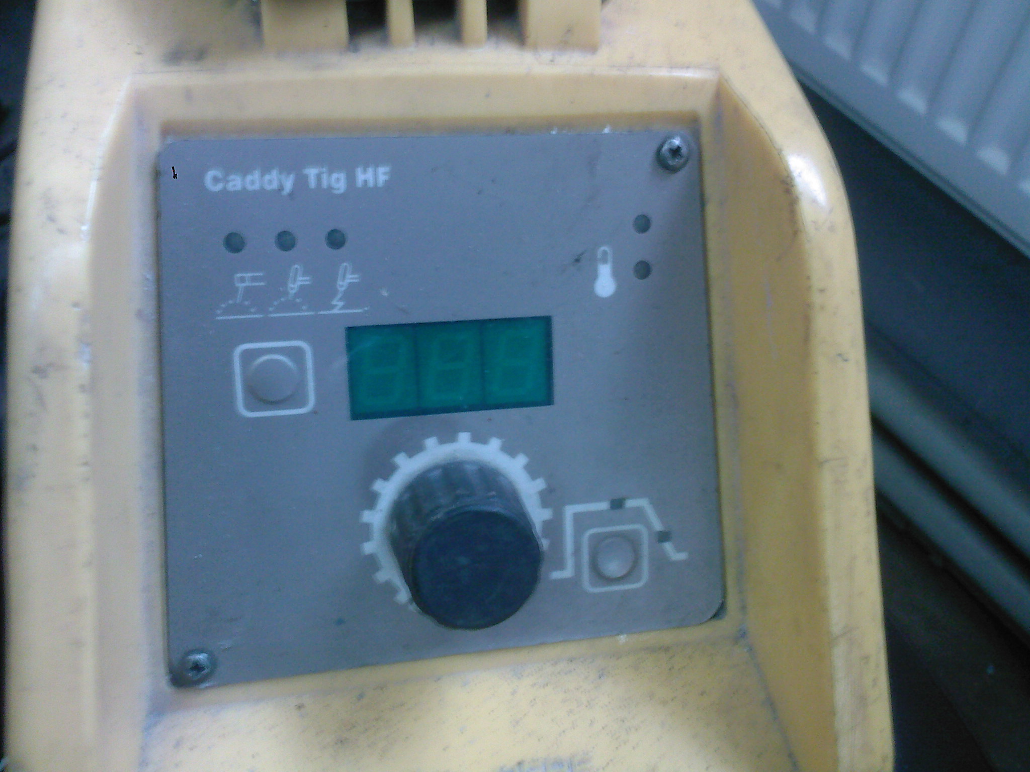

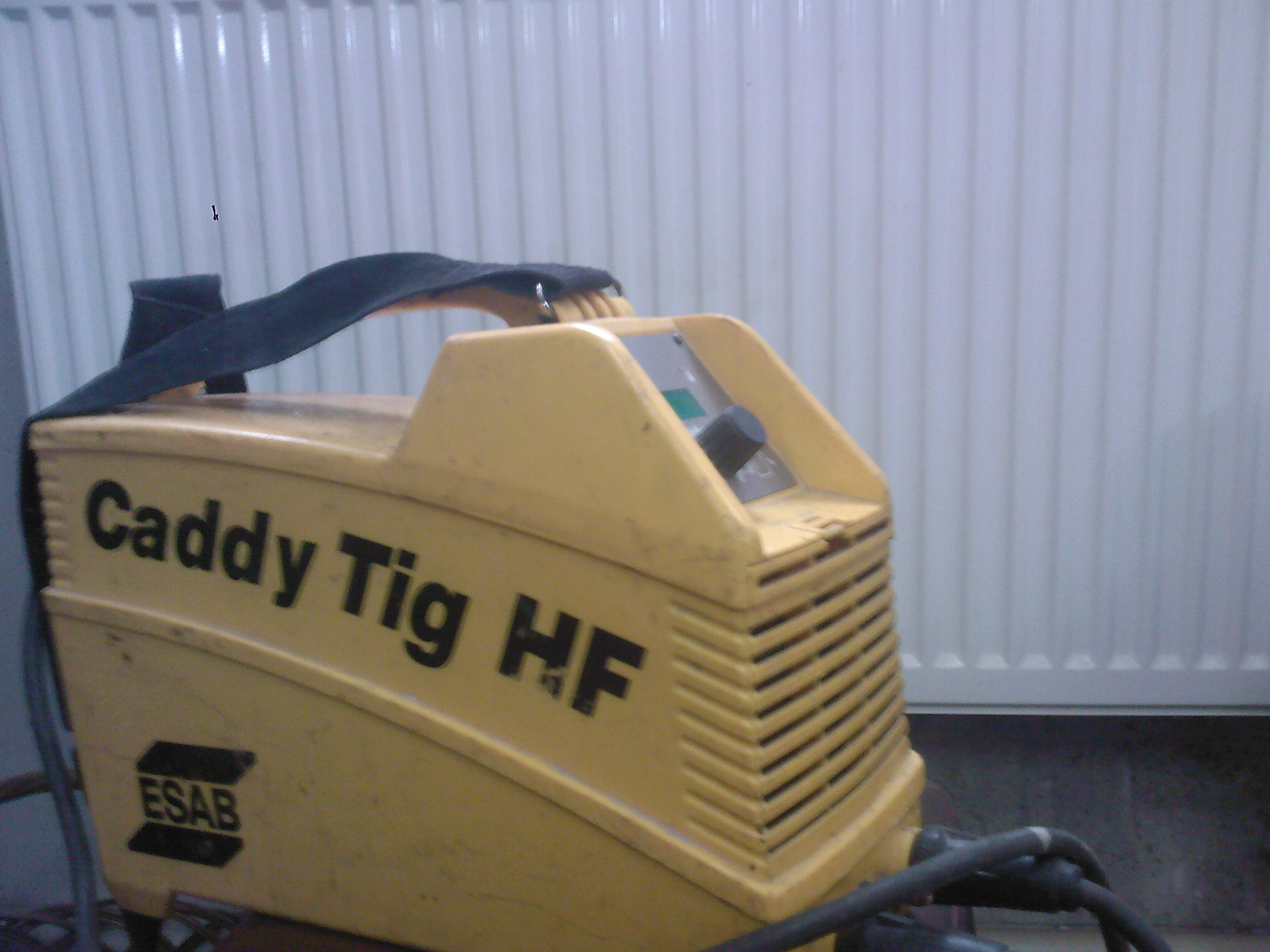

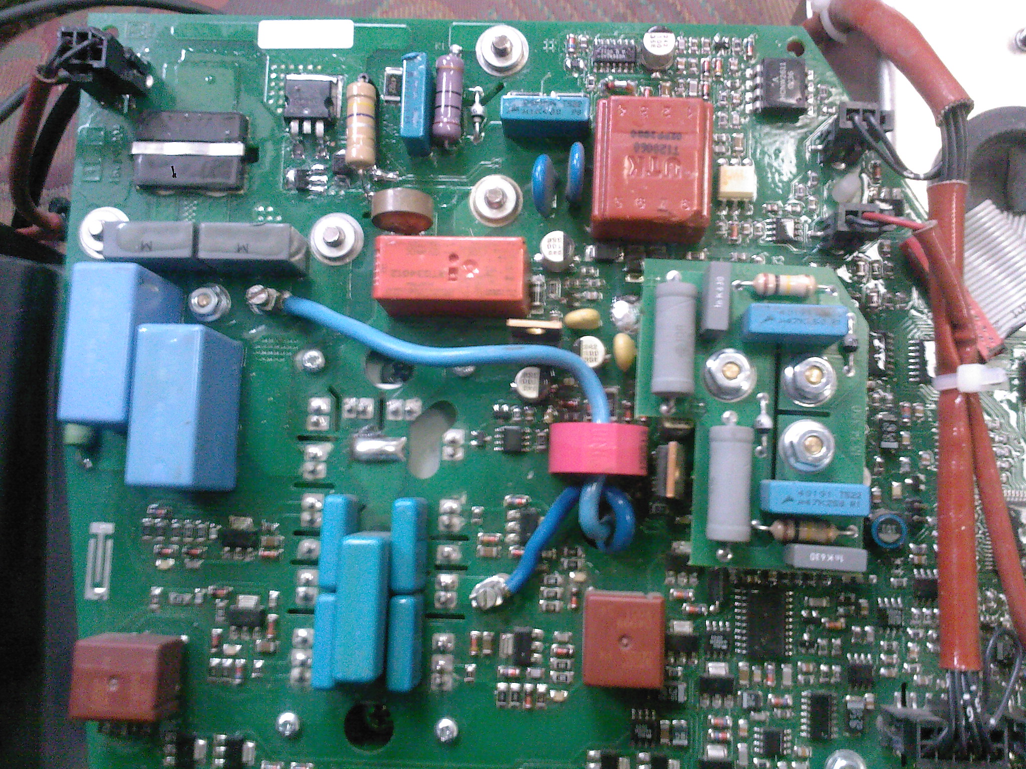

    Witam!
    Widzę że temat w miarę świeży a ja mam problem...Przedewszystkim nie mogę zidentyfikować dokładnie swojego urządzenia. Pozwolę sobie zamieścić zdjęcie:
    Schemat spawarki ESAB Caddy TIG 150 - uszkodzone płytki sterujące i tranzystory
    czy mowimy o tym samym urządzeniu?
    przepraszam że tyle obrazków...W moim przypadku przy próbie spawania następuje spadek prądu wyjściowego do zera w ciągu ok. 2-3 sek.
    Narazie rozebrałem urządzenie doszczętnie i doszedłam do tego momentu że schemat byłby mile widziany. Rozumiem że do tej pory nikt schematu nie wykrył? Chwilowo posilkuję się schematami spawarek inwerterowych...ale gdyby mieć jak najbardziej podobny
    Pozdrawiam!
  • #19 6119794
    darli

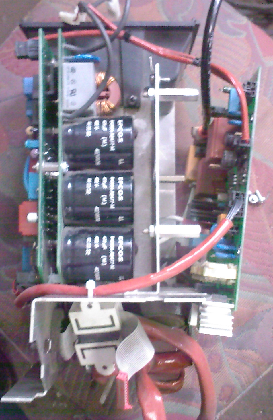

    Pokaż zdjęcia środka.
  • #20 6120004
    wooldi
    Posty: 288
    Pomógł: 2
    Ocena: 12
    Witam!
    a tak przy okazji co to jest?
    Więcej zdjęć mogę dodać jutro....rozebrałem to na pojedyncze płytki...w poszukiwaniu jakichś widocznych niekontaktów na których dochodziłoby do spadków...Układ pomiaru prądu działa prawidłowo bo na wyświetlaczu widać jak spada prąd...Teraz muszę poidentyfikować poszczególne moduły i elementy...A może to jest wynik działania jakiegoś zabezpieczenia...np. przekaźnik od zwalniania ładowania kondensatorów, może jakiś termik...? Dobrze byłoby mieć schemat...hehehe...
    Pozdrawiam!
  • #21 6121433
    darli
    Specjalista - spawarki
    Posty: 321
    Pomógł: 26
    Ocena: 118
    Wewnątrz jest to spawarka Selco Genesis 1500TLH.

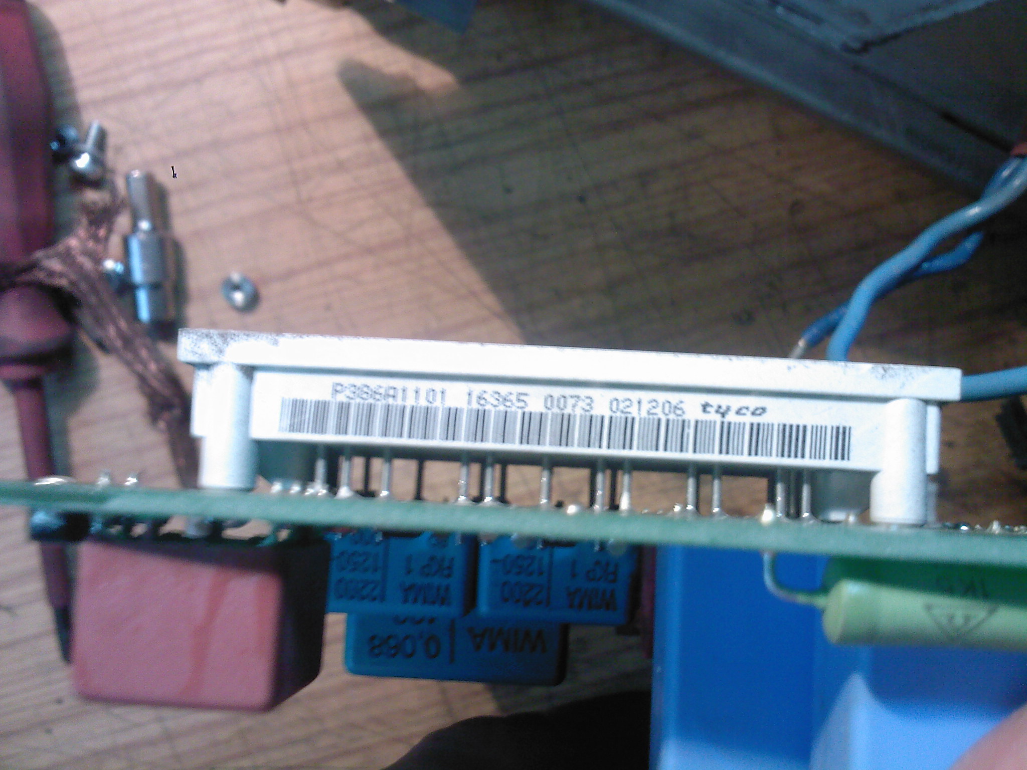

  • #22 6164394
    wooldi
    Posty: 288
    Pomógł: 2
    Ocena: 12

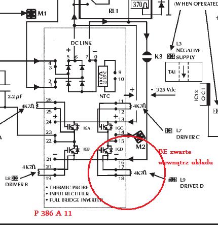

    Witam ponownie!
    Otóż znalazłem jedno uszkodzenie, mam zadzieję że jedyne.
    Jednak mam następny problem... Otóż uszkodzony tranzystor umieszczony jest w module P 386 A 11 firmy tyco, ale nie mogę znaleźć żadnych danych na temat tego modułu. Może źle szukam? Uważam iż można by było dołożyć zastępczy tranzystor na zewnątrz modułu...jest taka fizyczna możliwość, tylko jakie parametry mają pozostałe...A może ktoś wie gdzie taki moduł można kupić?
  • #23 6164537
    artibpl
    Posty: 226
    Pomógł: 13
    Ocena: 50
    Taki moduł jest praktycznie nie-do-kupienia w rozsądnej cenie. Jeśli jesteś pewien, że tylko ten jeden tranzystor jest uwalony i jest możliwość dołożenia czegoś innego to zaryzykowałbym z IRG4PC50WD.

    Ocena: 12
    Czy tranzystor G4PC50FD będzie dobry? (70A/600V/200W)I jeszcze wracając do schematu modułu wyżej...Między 16 a 17 nóżką modułu mam o,4V- tak jakby była tam dioda ( anodą do E ) dotyczy to też 14,15 a 12...to samo...anodą do E. Wg omomierza...Tranzystory IGA i IGB nie mają takiej diody oV w obu kierunkach odpowiednio n.22,23 a 25 i 21 a 20...co te diody miałyby tam robić?
    Pozdrawiam!

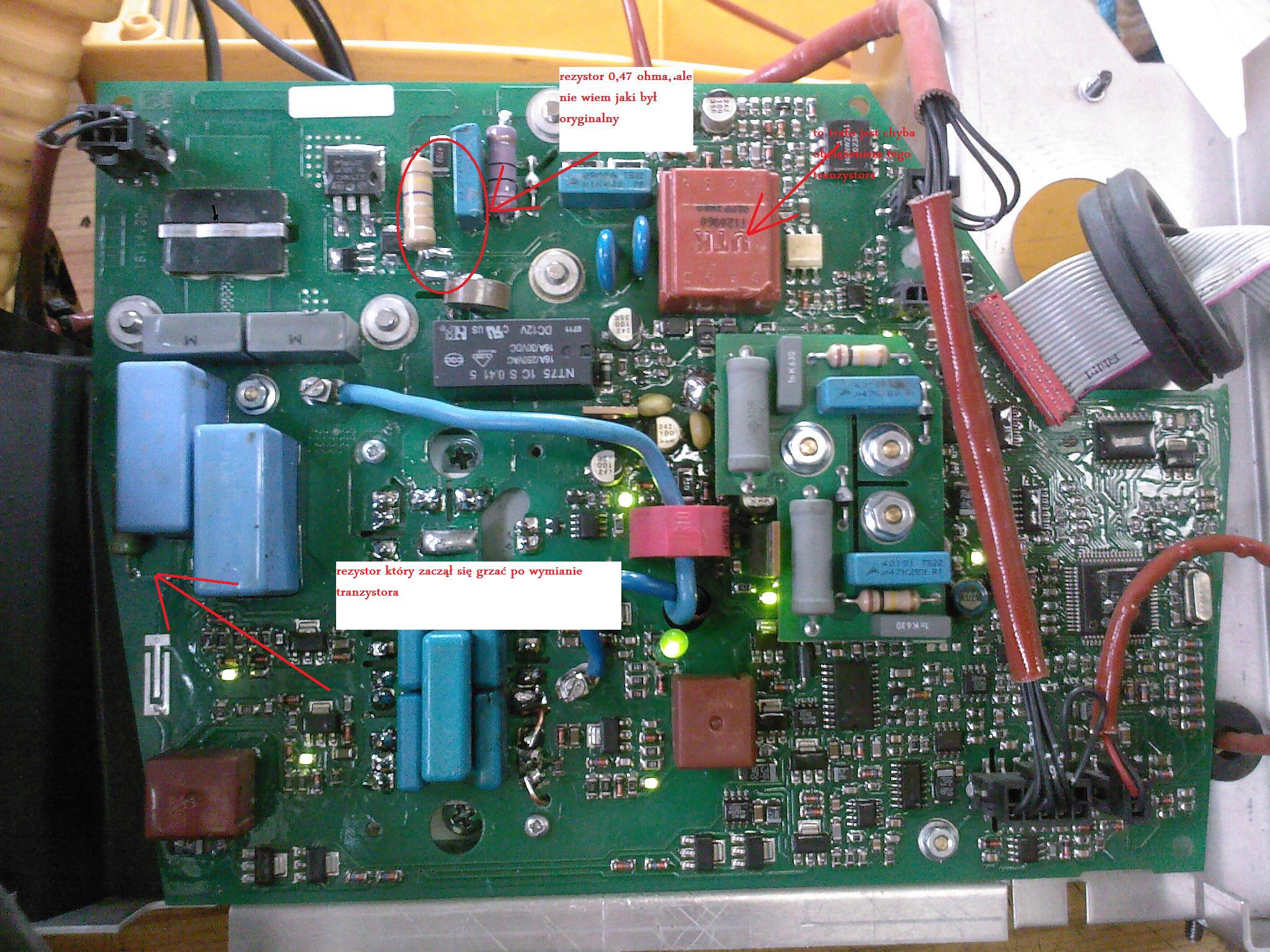

    Witam!
    Mam jeszcze jedno pytanie...Wstawiłem ten tranzystor ale...Spawarka osiąga prąd do 150A nawet ale ten prąd jest taki jakby pływający. Wydaje się, że nie reaguje na nastawy. Na rysunku zaznaczony jest rezystor który został wstawiony zamiast dwóch równolegle połączonych. Czy może ktoś wie jaka wartość była w oryginale? Te które były uległy spaleniu i ktoś wstawił właśnie taki ( 0,47Ω ) Napięcie które się na nim odkłada zapewne do czegoś służy dlatego myślę że jego wartość może być dość ważna.
    Przed ostatecznym zakończeniem tej naprawy chciałbym tylko sprawdzić co z tym rezystorem.
    I jeszcze co do nastaw parametrów serwisowych...Mam wersję oprogramowania inną niż w pdf-ie z którego korzystam... Przywróciłem ustawienia fabryczne (#99) ale...nie wiem pod jakim numerem jest jaki parametr.
  • #27 6410822
    artibpl
    Posty: 226
    Pomógł: 13
    Ocena: 50
    Wstawiłeś IRG4PC50FD ? Jeśli tak to nie przewiduję dłuższej pracy spawarki po naprawie. Ten tranzystor jest za wolny. Przy wyższych częstotliwościach potrafi przełączac tylko ułamek prądu stałego.
