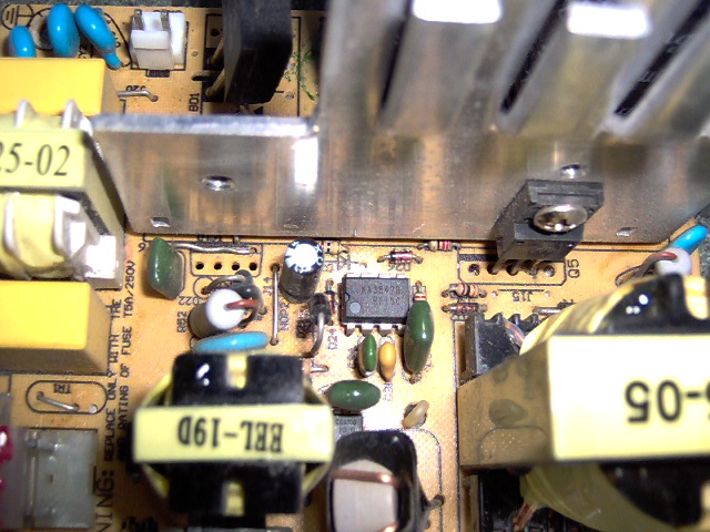

    Rozerwało mi układzik 4 pin na radiatorze, IC10 i mam problem bo nie wiem jaki jest to, a kawałka tego co powinien być tez nie mogę znaleźć.
    Niestety rozsadziło elektrolit i ten układ po zaniku i włączeniu napięcia przez elektrownie...

    Chociaż zrób zdjęcie gdzie się znajduje uszkodzony element.

    Witam ! Za pewnie będzie to po prostu Transoptor :817 lub podobny.
    Mam pytanie do Ciebie jeśli masz możliwość to zrób fotki tego modelu dobrej jakości.
    Wracając do transoptoru często bywa ich trzy sztuki lub tylko jeden jak jest u Ciebie?

    Jest tylko jeden i proszę oto zdjęcie, a co do kolegi "Interesant" nie wieżę we wróżki, ale skoro Ty na nich polegasz :D ...

    ... akurat jest za cewką , a miejsce gdzie powinno to być napisane jaki on jest jest niewidoczne (dolna część układu)
  • #6 2562831
    ruleczka
    Posty: 288
    Pomógł: 12
    Ocena: 8
    IC10 napisałem u góry nic wiezej tam nie ma :D

    Układ o jakim napisałem to ten:

    No chyba tak bo ten co mnie interesuje jest w obudowie TO220, a tamte układziki faktycznie są dwa i 817 :D ...
    Ale chodzi mi o ten układ co go brakuje na zdieciu

    No to jesteśmy w domu moje przeoczenie :D
    Tu masz kilka z możliwości tylko dopasuj co tam ewentualnie jeszcze idzie na nim odczytać :
    :arrow: http://pdf1.alldatasheet.com/datasheet-pdf/view/53146/FAIRCHILD/KA1H0165RN.html
    :arrow: http://www.alldatasheet.com/view.jsp?Searchword=KA1
    :arrow: http://www.alldatasheet.com/view.jsp?Searchword=KA5

    He he bedzie to pierwszy link, bo na ukladzie został literka R wiec tylko on ma :D He he tylko ze ten ukladzik kosztuje 24zł wiec nie oplaca sie tego już naprawiac :D
