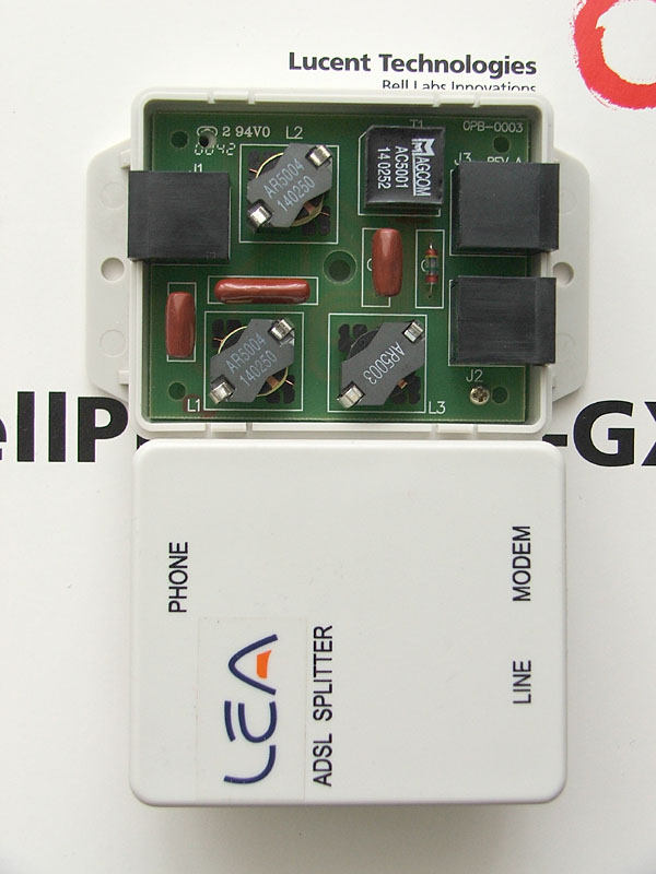

    Te mikrofiltry ADSL (zresztą modemy na USB też) to straszna tandeta, kiedyś robili porządniejsze - w załączeniu fotka wnętrzności splittera ADSL, który dostałem razem z modemem Lucent CellPipe.
    • Neostrada 1 Mb/s - częste rozłączanie i brak połączenia, TPSA nie pomaga DSCF6710.JPG (77.81 KB) Musisz być zalogowany, aby pobrać ten załącznik.

    Posty: 53
    To co wkońcu powinienem zrobić żeby znajomej neo przestało się tak rozłanczać ?
