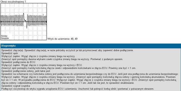

    Według wszelkich reguł najpierw sprawdziłem w archiwum co oznacza ten błąd i okazuje sie że jest to brak predkości obrotowej silnika. I teraz pojawia sie pytanie czy napewno on jest zawsze wyświetlany na zgaszonym silniku i nie oznacza to żadnej usterki? Więc po co jest taki kod. I jeszcze jedno ta Vectra ma silnik C20NE i tak sie składa że Czasem niechce zapalić, i dopiero po długim kręceniu jak sie doda gazu to zarechota. Błedów oprócz tego 31 nie ma. Czy ktoś wie od czego zacząć?

    Z tymi błędami to jest tak że do pamięci komputera zapisywane są wszystkie błędy. Natomiast kasowane automatycznie są te które występują sporadycznie. W kolegi przypadku przyjrzałbym się czujnikowi położenia wału. Najlepiej przyjrzeć się przebiegom z pomocą oscyloskopu.

    Pytanie do "kmiecia" lub oczywiście do każdego kto mi odpowie :D.
    - Czy ten czujnik położenia wału to jest ten przu kole pasowym.
    Dochodzi do niego wtyczka 3pinowa od dołu.???
    - A oscyloskopu niestety nie posiadam ,a nawet gdyby
    to jaki ma być prawidłowy przebieg na oscyloskpie?.
    - A i jeszcze jedno.
    Do czego dokładnie jest ten czujnik bo po wypięciu kostki z niego
    auto zapala normalnie i wchodzi na obroty normalnie (Więc?).

    bez sygnalu z czujki predkosci obrotowej walu nie zagada moze wyciągasz inną wtyczkę ?
    czujnik umieszczony jest na dole bloku po lewejstronie jest z dlugim kablem, ktory przypiety jest do obudowy paska rozrzadu i wtyczke ma przy pokrywie zaworów
    tak pokolei to najpierw byl przerywacz potem czujnik hala w aparacie jeszcze pozniej czujnik polozenia walu i w koncu czujnik predkosci obrotowej walu i w zaleznosci od systemu steruje zaplonem jego wyprzedzeniem itp

    Ja na koledze miejscu zapożyczyłbym jakiś prościutki oscyloskop. Tym bardziej że są problemy w uruchamianiu silnika.
