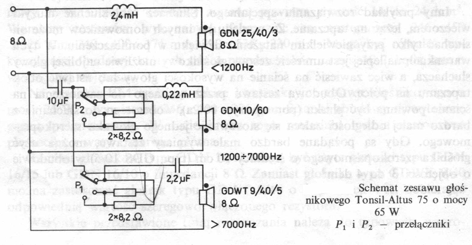

    suby pasywne podłącza sie do wzmacniaczy stereo poprzez zwrotnicę! pełniącą jedniocześnie rolę sumatora.
    poza +L i +P podąłącza się także masę!!
    wystarczą dwie cewki i mamy już zwrotnice pierwszego rzędu i sumator w jednym

    A na cholerę sumator ? Skoro basy są praktycznie takie same w obu kanałach nie istnieje potrzeba ich sumowania ,podłączamy poprostu pod jeden kanał (oczywiście jeśli mówimy o naprawdę niskich częstotliwościach ). Dobrym rozwiązaniem jak ktoś wspomniał jest wykonanie prostrj zwrotnicy. Zamieszczam schemat i obliczenia prostych zwrotnic 6dB/okt i 12dB/okt Pozdrawiam

    Ptolek co ty bredzisz ? Skoro podłączy suba przez cewkę (działającą jako filltr) to co się stanie . Zobacz na schematy zwrotnic gdzie masz 3 lub 4 głośniki podłączone równolegle!!! Chodzi nie o oporność a impedancję zestawu. Przecież można wybrać <300 Hz z jednego kanału a potem dla reszty np.300<1200<6000< czyli częstotliwości podziałów wyniosłyby 300 Hz( jeden kanał ) , 1200Hz , 6KHz . I tak nie usłyszysz stereo przy 300Hz , więc po co ta gatka . Obciążenie jednego kanału -może - zależy od zapasu mocy. Przy wzmacniaczu 65 sinus na dzieńdobry kolumny x2 czyli 120W .Tak szę liczy , bo inaczej kolumny nie wyrobią . Osobiści posiadam 2x32 i kolumny (samodziełki ) 60 W i przy dobrym żródle ( np CD )niewyrabiają ( wzmacniacz nie obcina -sprawdzane generatorem i oscyloskopem ). Pozatym Rafal nie pisze ile głośników ma w subie jeśli 2 to po problemie . Jedna cewka , ograniczenie w kolumnach pasma <300 czyli czewka i kondensaqtor po ptokoch

    Przesyłam dla niedowiarków schemat zwrotnicy Altusa . Wszystko jest równolegle . Na przyszłoś radzę nie mylić oporności dla prądu stałego czyli oprności ( widoczny tylko głośnik niskotonowy ) z impedancją czyli oporności dla prądu zmiennego .
