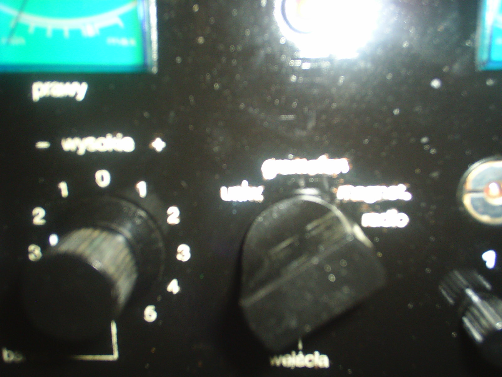

    No to postarałem się o aparat i zrobiłem zdjęcia. Jak widać napis "wzmocnienie" i "sieć" musiałem odnowić całkowicie (pędzelkiem od malowania modeli ) bo były wytarte ( tak kupiłem ) a i kilka innych napisów miało mniejsze ubytki więc tez uzupełniłem. Jakość zdjeć nie za dobra ( cyfrówka do chrzanu ) ale widać końcowy efekt. Z brązowego na czarny.... mi tam się podoba :)

  • #16 2595537
    Mateuss
    Poziom 19  
    Posty: 330
    Pomógł: 23
    Ocena: 16
    zdjęcia no cóż ... na drugim zdjęciu już nie wiem czyte śmiecie to z obiektywu (chyba telefonem robione) czy tak to wygląda... i przy napisach troszkę widać ale ogólnie jest bardzo dobrze. nikt go pod lupą nie będzie oglądać
  • #17 2595577
    fixus
    Posty: 12
    Hmmm jeśli chodzi o to rozmycie napisów to świeża biała farba + flash dało ten rozmazany efekt, co do tych białych plamek to syf z obiektywu, zaskoczę Cię robione było aparatem hehe ale to jak pisałem jakiś szajs więc wiadomo... występują tam jeszcze jak sie przypatrzysz takie brązowe plamki, to gdzieniegdzie przebija stary kolor ( mało tego i jak pisałeś pod lupą widoczne ). Wiem że to nie jest idealnie zrobiona "regeneracja" ale robiłem takie coś pierwszy raz w życiu :)

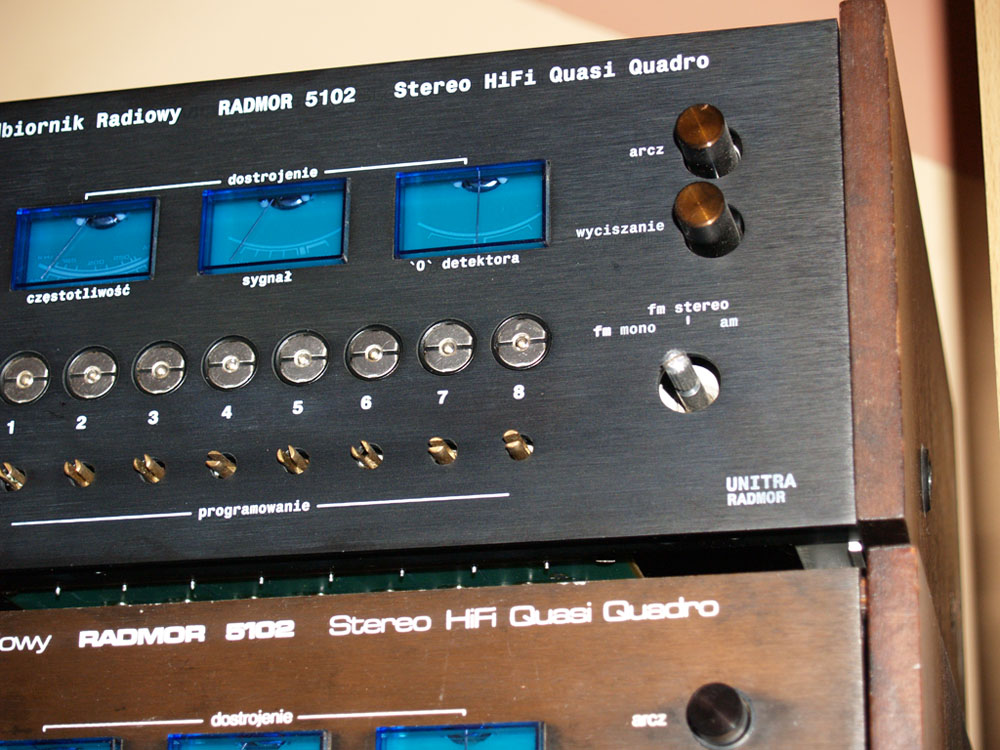

  • #18 2617483

    • Jak zregenerować panel przedni w Radmorze 5102, zachowując napisy? P6010852.jpg (189.04 KB) Musisz być zalogowany, aby pobrać ten załącznik.

  • #20 2686062
    adamst1
    Posty: 351
    Pomógł: 11
    Ocena: 16
    Jeżeli chodzi o ich jakość - spoko. Tylko szkoda że są inną czcionką niż oryginalne. No i logo Unitry brakuje
  • #21 2686088
    Mateuss
    Poziom 19  
    Posty: 330
    Pomógł: 23
    Ocena: 16
    cudów nie ma tak ładnie to tylko w radmorze...
    a znaczka nie wiem czemu nie ma... w sumie zaklad który to zrobił też kiedyś należał do Unitry
