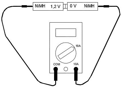

    Gdy kilka AA NiMH pracuje szeregowo to zdarza się że jakiś potrafi rozładować się do ZERA.
    Typowe ładowarki nie wystartują do ładowania takiego. Moja Newell potrzebuje min. 0.3 V
    Stosuję trick jak na rysunku - miernik uniwersalny ustawiony na pomiar prądu do 10A.
    Zupełnie rozładowany NiMH stykam elektrodą dodatnią z elektrodą dodatnią naładowanego akumulatorka NiMH i miernikiem zamykam obwód przez zetknięcie końcówek pomiarowych do elektrod ujemnych na kilka sekund (3s).
    Akumulatorek łapie niewielki ładunek i dalej już ładowarka. Co zrobić z akumulatorem NIMH GP 2100mAh o napięciu 0,1V?
