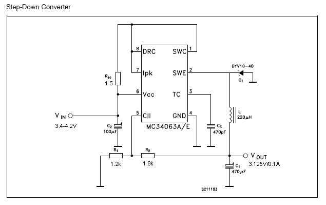

    Na układzie MC34063A chcę zrobić stabilizator napięcia ok. 3,125V (+/- 0.1V) z baterii NiMh 3,6V (3,4-4,2V). Z datasheeta do tego układu trochę wyczytałem i teraz pytanie: czy schemat taki jak zamieszczony poniżej będzie poprawnie funkcjonował? Czy dławik i kondensatory mają zostać takie jakie są? Sam dobierałem tylko R1, R2, Rsc, reszta została tak jak w datasheecie dla step-down.
    Czy ten układ potrafi generować spadek o tak małą wartość (sorry, nie jestem elektronikiem)?

    To Ci się nie uda. Nie dość, że w układzie step-down klucz jest w układzie Darlingtona, to jeszcze z samej zasady działania układu wynika max wypełnienie rzędu 85% - czyli już na dzień dobry możesz liczyć na jakieś 1.7V na wyjściu przy 3.6V na wejściu.
    Przy tak małej różnicy napięć i zastosowaniu MC34063 pozostaje tylko i wyłącznie układ SEPIC.
    Przy okazji - zależność ton i toff od pojemności dla MC34063:

    Hmm... całe te przetwornice to widzę ciężka sprawa, bo nie nadają się do zastosowań jakich potrzebuję. Nie wiem nawet co to jest ten układ SEPIC...
    Dlatego też stwierdziłem, że zamiast bawić się w jakieś super kostki po prostu wrzucę w szereg między układem a masą jakąś diodę półprzewodnikową w kierunku przewodzenia i ona mi obniży o 0,7-0,8V czyli mniej więcej tyle ile potrzebuję... Nie potrzeba mi super wyspecjalizowanych układów. Temat można uważać za zamknięty :)

    Banalnie proste - na podstawie szacunków wynikających z wzorów i praktyki a nie wykresu. Post na p.m.e. był pisany "trochę" wcześniej niż tutaj. Wykres jest nie w PDFie układu ale w nocie aplikacyjnej, której akurat pod ręką nie miałem.
    Co do samego MC34063 - daj sobie z nim spokój. Zdecydowanie lepszym układem jest LM3578 - też tani i łatwodostępny ale za to normalny PWM, z prostą kompensacją i dostępnymi obydwoma wejściami wzmacniacza błędu o bardzo ciekawych właściwościach.
    Również wejście czujnika prądu jest opracowane lepiej - może pracować w odniesieniu do masy jak i Vcc i wymagany spadek napięcia to tylko 110 mV - przetwornice wychodzą znacznie sprawniejsze.
