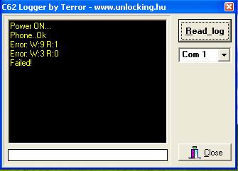

    Nabylem siemensa c62 sw-v.16 z sim lockiem na era mam kabelek z siemensa s55 i teraz pytanko czy nim zdejme sim locka w tym siemensie? Jesli nie to jak go przerobic? Pomóżcie.

    jesli posiadasz kabel jak do c60,a60 ... itp. to w tym kablu mostkujesz pin nr.3 z 5 i 4 z 7. zasilanie podlanczasz na 9 pin + zasilania i 2 pin minus zasilania.

    z kabelkiem sobie poradzilem ale niestety nie idzie :( w prog c62_logger wyskakuje error jak na fotce a ten log decrypter wogóle mi sie nie otwiera a sciągałem z kilku zródel i w kazdym jest to samo co zrobic?

    Za free mozna przez te shity rozum postradac, proponowalbym sie udac do kogos kto ma MT-boxa i tam mozesz byc pewny ze bez najmniejszych problemow pojdzie ;)

    siwy3 tak podłączyłem próbowalem od 4,5 do 13i nic ciągle error

    morgan_exe sorki masz racje zwracam honor :) kurde co to za badziewie a tak na marginesie to teraz mam 4 loki :) znalazlem jakis programik nawet fajnie wystartowal na koniec wyswietlił naois Unlock done i po włączeniu tego badziewia i wpisaniu *#0606# mialem wszędzie kłudki i dziwny imei :) zaniose go do serwisu. Jak myslisz ile to bedzie kosztowalo? servis w moim miescie to sciemniacze wiec dobrze wiedziec ile to kosztuje :)

    Nic to i tak nie da, nie naprawisz tych zamknietych lockow i IMEI. Flash Programmer sluzy do flashowania, ale dobrze Ci radze, zanies do serwisu wlaczajcy sie phon bo zapewne po tej zabawie tylko go ubijesz i wiecej z Ciebie skasuja ;)
