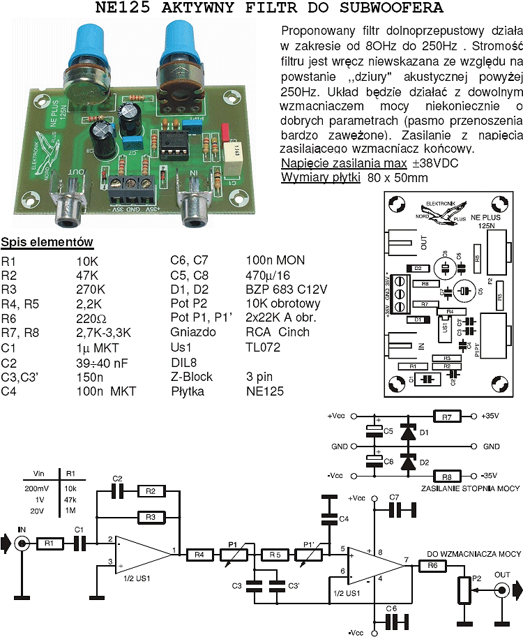

    Witam. Posiadam subwoofer aktywny ze wzmacniaczem na TDA7294 i filtrem dolnoprzepustowym. Jak najlepiej podłączyć go do wzmacniacza Diora WS442?

    W tym przypadku ważne są wejścia w filtrze dolnoprzepustowym, a nie we wznacniaczu mocy NE013 z Nord Elektronik. Podaj symbol lub schemat filtra.
    Możesz spróbować podłączyć do wyjścia TAPE (magnetofon) we wzmacniaczu, ale poziom sygnału może tam być za mały do właściwego wysterowania Twojej konstrukcji.

    Mój filtr to: Zestaw NE125 Aktywny filtr do subwoofera

    Na schemacie masz podaną wartość rezystora wpiętego na wejściu filtra. Powinieneś dobrać ten rezystor w zależności od poziomu napięcia na wyjściu Twojego WS-a. Poniżej rsunek, na którym widać, że dla dużych mocy wartość tego rezystora powinna wynosić 1MΩ. W Twoim przypadku może wystarczyć 200kΩ do 680kΩ. Najlepiej poeksperymentuj z rezystorami i pamiętaj, że powinny one być dużej mocy

    Bez przesady, wystarczyć może 1W, wszystko zależy, jak głośno będziesz grał na WS-ie. Sam zobaczysz, że rezystor ten będzie się nagrzewał. Chodzi o to, by nie spalił sie w trakcie mocnego i długotrwałego grania - impreza ;)

    Jeszcze jedno pytanie: Jak zmerzyć poziom napięcia na wyjściu? Jak podepnę woltomierz razem z głośnikiem do wyjścia to wychodzi 91mV.

    Nie przesadzaj z tą dokładnością, bo i tak nie da się dokładnie określić napięcia wyjściowego. Jest ono zależne od ustawienia głośności, rodzaju muzyki itp, itd. Zamontuj doświadczalnie rezystok 470kΩ, a potem ewentualnie zmniejszaj lub zwiększaj rezystancję. Niezłym rozwiązaniem jest zastosowanie dobrego potencjometra na wejściu, co pozwoli na niezależną regulację poziomu czułości suba.
    Możesz również zastosować przełącznik i kilka odpowiednio dobranych rezystorów i w ten sposób skokowo regulować czułość suba w zależności czy grasz cicho, trochę głośniej lub czy na imprezie wyciskasz ostatnie poty zz WS-a.
    Wygląda jednak na to, że przy rezystorze R1=47kΩ ten filtr powinien idealnie współpracować z wyjściem TAPE OUT (magnetofonowym) Twojego wzmacniacza. Zniknie wtedy problem dużych zmian napięcia wejściowego w zależności od mocy wzmacniacza WS, bo na wyjściu TAPE jest stały poziom, niezależny od ustawienia regulatora głośności.
    SPROSTOWANIE!!
    Wartość rezystora przy współpracy z wyjściem TAPE powinna wynosić 10kΩ - zgodnie z opisem producenta, jest to wartość rezystancji przy poziomie napięcia wejściowego 200mV, a więc w okolicach tego, co masz na wyjściu TAPE.
